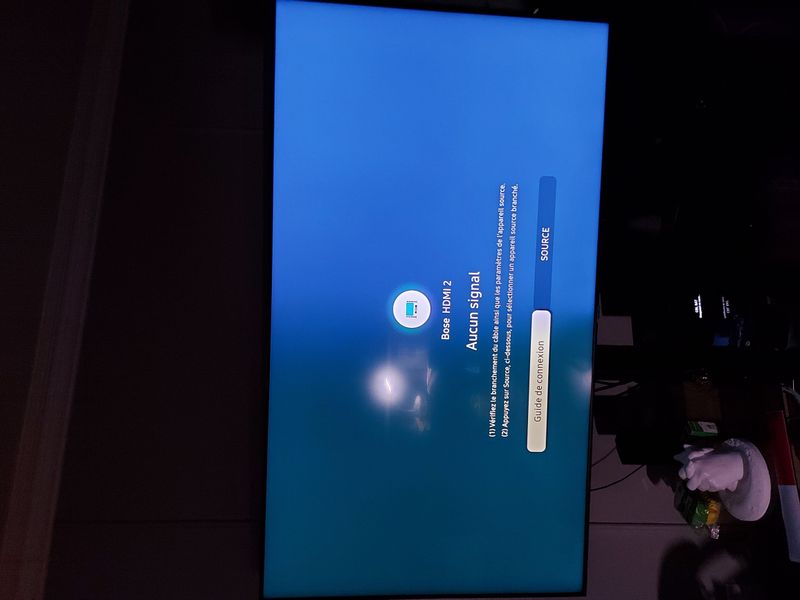

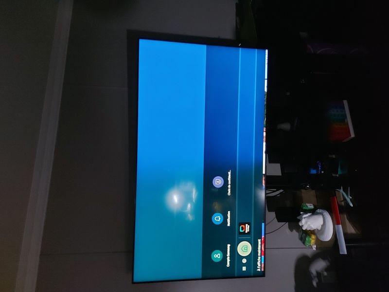

Demi écran jaunâtre, tv samsung QN65Q60TAFXZC.
J ai un petit problème avec ma télévision, elle va bien sinon ,depuis peu mon écran, la moitié de devenu jaunâtre...je cherche un guide de reparation sur internet ,mais sans succès. Que puis-je faire svp?

Bonjour, merci pour le retour, une précision...je me souviens pas de l avoir bouger de son emplacement depuis l achat.Aurait il eu un autre genre de choc possible, j ai brancher un système de son et des lumière led derrière la tv , à part ça rien d autre? — Diane 5 pts
Bonjour pour vivien les tâches blanches sont les reflets du flash du téléphone qui a pris la photo......je pense simplement que vous avez un soucis de rétroéclairage sur la dalle soit du aux LED soit du à l'alimentation (sous alimentation d'une partie des LED), comme généralement le retro éclairage est géré en deux parties droite et gauche je pencherais pour la seconde solution, après avoir ouvert le capot arrière, TV posée à plat sur une couverture sur une table, déconnectez les deux connecteurs d'alimentation du rétro éclairage et mesurez la tension aux bornes ...Si elle est identique le pb provient des LED sinon c'est bien la carte d'alimentation qui a un soucis...Cdlt — omega7 43273 pts
Je vais reprendre une photo.merci pour vos reponses.c est très apprécié. — Diane 5 pts
