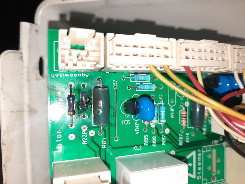

Erreur d07, mais
Marque : Brandt
Modèle : WTD6074SF
Sur un lave-linge Brandt j'ai la fameuse erreur d07. Mais j'ai épuisé toutes les causes évidentes...
- verrou neuf
- charbons neufs
- j'ai des valeurs pour le tachymètre et le moteur
- et surtout ça tourne ! Les programmes (y compris séchage) se lancent et l'erreur n'apparaît qu'au bout d'une trentaine de secondes. C'est ce qui me fait m'acharner : il fonctionne quasiment, ce lave-linge...
Toute aide pour lui rendre son utilité serait très appréciée.

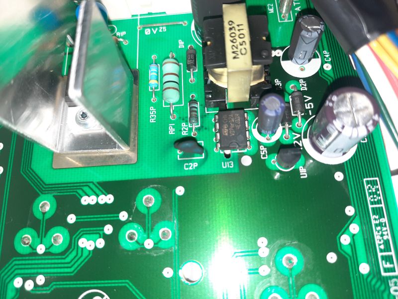

Bon, ça avance : en vérifiant les valeurs j'ai mieux regardé la carte électronique et (évidemment ?) il y a des composants brûlés, 3 résistances et un condensateur.
Vu le prix d'une carte je vais essayer de réparer au composant : qui saurait où trouver les valeurs de chaque composant ?
Le problème va être de déterminer type et valeur des deux petites résistances qui ont grillé (et probablement autre chose, soit sur la carte, soit l'organe connecté !).
Par contre la grosse résistance bobinée vitrifiée ne doit pas avoir grillé, à vérifier.
Je n'ai pas (encore) eu ce modèle de carte à réparer donc je ne peux fournir aucune autre indication, surtout à distance. — jchd 12258 pts — PRO
La première résistance (à gauche sur la photo) porte manifestement un anneau jaune final, indication que c'est un modèle chutrice de valeur élevée pour mesure de présence secteur, probablement similaire aux autres présentes un peu plus loin. L'autre (au milieu) est certainement un modèle couche carbone ou métal de valeur moyenne pour adaptation d'un signal de basse tension.
Il faut relever cette partie du schéma et identifier l'organe auquel cette partie est reliée.
La mention "Aquaswitch" sérigraphiée contredit le schéma de cette carte, qui ne mentionne aucun aquaswitch. — jchd 12258 pts — PRO
