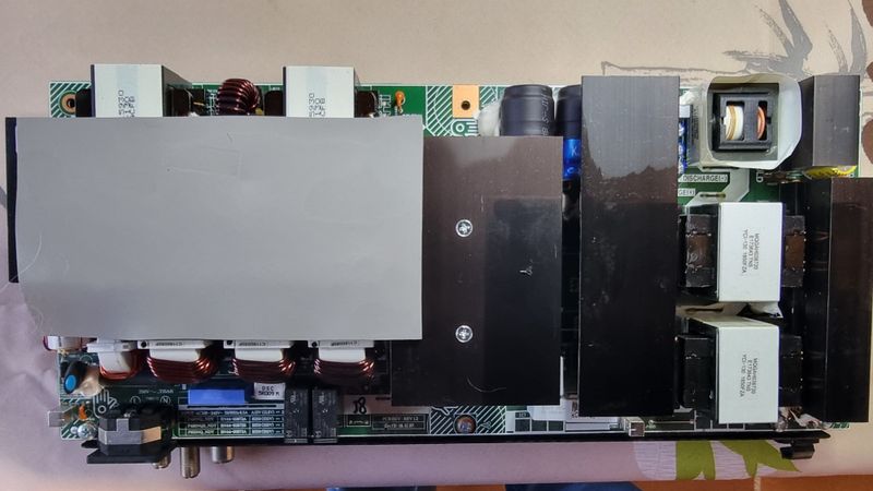

Pouvez-vous mettre une photo de la platine principale de votre appareil ?

Pour le moment je n'ai pas encore démonté le boîtier one connect, j'attends la prochaine fois où la tv se met en panne, il fonctionne à nouveau depuis jeudi dernier. Vous pensez que la panne viendrait de la platine du boîtier one connect. Je vous envoie la photo à la prochaine panne. — gerardkdl 19 pts
Bonjour, cela fait plusieurs jours maintenant que la TV ne démarre plus ou quand elle démarre elle tombe en panne après quelques secondes. J'ai à nouveau réussi à la faire fonctionner 1/2h ce lundi puis plus rien. Je viens d'ouvrir le boîtier One Connect, je vous met la photo en fichier joint et les vidéos quand la panne arrive et quand la tv essaie de redémarrer.
Bonsoir, si je comprends bien il me faudrait changer ces 2 cartes, la carte mère et la carte T-con qui se trouvent derrière l'écran. Le son qu'on entend c'était celui de l'autre TV juste en dessous. Le son fonctionne normalement quand l'écran fonctionne, mais quand l'image s'éteint le son revient à chaque tentative de redémarrage de l'écran ou quand l'écran s'éclaire comme un néon. La led rouge sous l'écran clignote à chaque tentative de redémarrage de l'écran avec un clic clac dans le boîtier one connect, je pense que ce sont les 2 relais de couleur gris en bas sur la photo. — gerardkdl 19 pts
Bonjour, je viens de regarder, J'ai 2 clignotements et un clignotement fixe à chaque clics clacs des relais. — gerardkdl 19 pts
J'ai démonté les 2 cartes du boîtier one connect l'une de l'autre en laissant le connecteur qui les relie de branché, j'ai branché le câble qui va à l'écran et le secteur, j'ai remué le connecteur dont les soudures m'inquiètent que j'ai mis en photo ci-jointe parmi les autres photos, rien ne se passe, j'ai bien peur que la panne provienne de l'écran.
