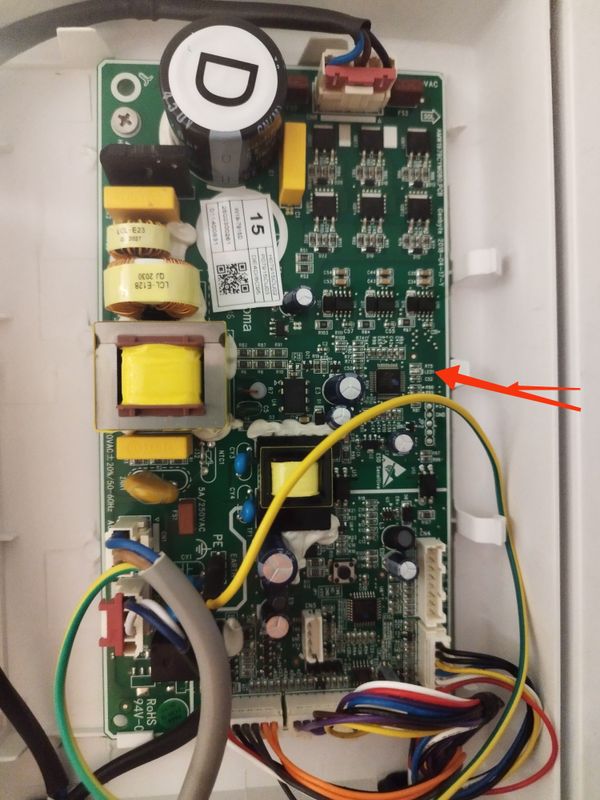

Bonjour à tous,
J'ai besoin de votre aide ou plutôt d'une confirmation.
Mon réfrigérateur combiné Valberg ne s'allume plus ne fait plus de froid plus rien ne fonctionne même pas la lumière intérieure ou l'affichage sur la porte.
Je me suis donc dit que c'était un problème d'alimentation. Je me suis penché sur la carte qu'on appelle platine de puissance j'ai trouvé la même sur internet mais j'aimerais être sûr que ce soit ça.
Quelque chose me chagrine c'est que quand je branche le réfrigérateur une petite LED sur la carte s'allume, LED 1
Je vous mets la photo dessous
Ma question est donc est-ce que selon vous c'est bien cette carte qui est défectueuse malgré cette lettre qui s'allume ?
Sachant que nous sommes victimes de micro coupure d'électricité très récurrente
Je vous remercie d'avance de votre aide et du temps que vous apportez à mon sujet
Merci bon weekend à tous
(PS la led clignote rouge, là où j'ai mis la flèche rouge)
Bonjour oui c'est fort probable. Vous êtes victime de micro coupure régulière ? Faite intervenir votre fournisseur pour faire analyser le phénomène...Ce n'est pas normal....Cdlt — omega7 43288 pts

Selon vous la carte peut être HS mais cette LED peut s'allumer quand même ? ..
Je pense réellement que c'est cette carte vu que le frigo ne fait plus rien
Merci cordialement
— Cosmo 23 pts
Bonjour oui même si il subsiste une toute petite partie de l'alimentation, elle est à mon avis globalement HS...Cdlt — omega7 43288 pts

Pour ma part oui j'ai une petite LED qui clignote comme je l'ai montré sur la photo . La carte en question se situe à l'arrière du frigo juste derrière le fil d'alimentation ( petit cache en plastique a enlever 2 vis)
Voici la la carte que j'ai trouvée est donc commandé j'essayerai... :https://www.eurosav.eu/shop/hom4438298-platine-de-puissance-inverter-68286#attr=

Mais moi c'est pareil j'ai démonté la carte aucune trace de brûlé ou quoi que ce soit et les fusibles sont ok aussi ... Mais franchement je vois que ça pour la panne j'ai commandé la carte des que je la reçois je la monte et vous tiens au courant si vous voulez

Comme le souligne 7, ce n'est pas forcément parce que la LED s'allume que l'appareil n'est pas HS dans ses fonctions principales.
Étant donné qu'une platine de puissance pour ce modèle coûte aux alentours de 170€, je comprends votre hésitation avant de commander.
Il arrive parfois que le problème vienne simplement du cordon d'alimentation, même si une faible tension circule et permette d'alimenter une LED.
Par contre, je suppose que l'appareil n'est plus sous garantie, sans quoi retournez-le sans hésiter.
Je vous conseillerai sinon de trouver un électricien compétent si vous en avez un dans l'entourage. Cela peut venir de la platine, mais aussi du compresseur / moteur, il serait bon d'arriver à localiser au moins ce problème.
Enfin, si vous êtes plutôt bricoleur et prêt à faire le remplacement d'une pièce, n’oubliez pas de débrancher votre frigo et d'attendre un peu, pour que les condensateurs se vident.
— fabrizio62 12 pts
Tout d'abord merci pour votre réponse, bien sûr l'appareil n'est plus sous garanti depuis 1 an environ... Pour la platine ça me paraît probable qu'elle soit en partie HS mais que cette led fonctionne toujours.
J'ai de toute façon commander la platine (187 euros avec envoi) j'espère pouvoir la renvoyer si ce n'est pas la cause de la panne il n'y aura pas de souci je pense...

Le combiné frigo est bien traité dans un endroit propre et il ne bouge pas . Le cordon d'alimentation n'a pas été mangé par des souris . Le fait qu'il n'y a plus rien d'allumé prouve une panne de l'alimentation à découpage et je dirais que cela doit se situer autour du pont de diode ,résistance, varistance ou condensateur X . La carte est propre pas de trace d'échauffement ni de composants gonflés . Vu la taille des composants cms ,il est difficile de tester sans matériel approprié . La France devrait demander qu'un schéma électronique avec nomenclature des composants soit fourni avec tout électroménager qui est vendu en Europe. Le dépanneur en électronique est peut être un métier d'avenir ;o) . Je n'ai rien trouvé de probant sur YouTube expliquant à quoi sert cette led qui s'allume sur la carte ? J'ai trouvé une carte sur aliExpress russe à 89 euros . ( https://aliexpress.ru/item/1005007898429515.html?utm_referrer=https%3A%2F%2Fwww.google.com%2F&sku_id=12000042763947670 ) avec ce qui se passe en ce moment avec la Russie je ne vais pas prendre le risque de commander la bas ;o)
Cette carte devrait couter autour de 50 euros en Chine mais je ne l'ai pas trouvé sur le ali Express "normal"

Salut en ce qui concerne cette lettre qui clignote je ne sais pas du tout ce que ça veut dire mais j'ai changé la carte et c'était effectivement bien ça mon frigo remarche parfaitement et j'ai remarqué que cette LED sur la nouvelle carte et allumé mais sans clignoter, j'ai acheté la carte a 180 cher mais dans le fond mon combiné n'a que 2 ans et demis ....
