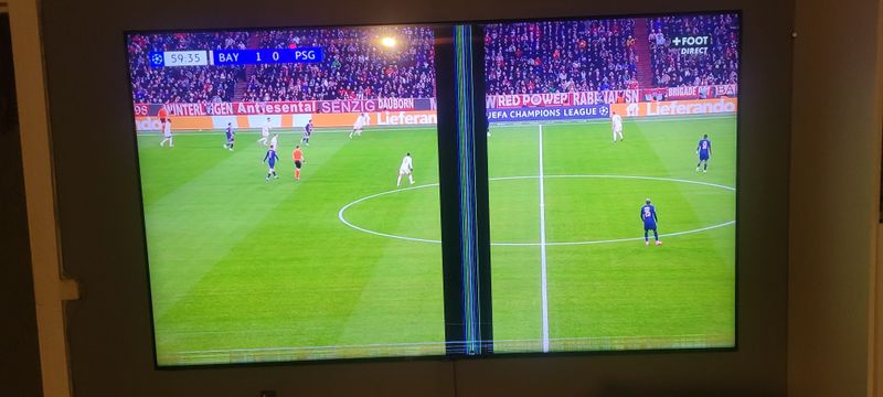

Les cristaux liquides de ma télé font apparaître des bandes sur l'écran de ma télé
Je souhaiterai qu'on me vienne en aide si possible afin de résoudre ce problème
Ci joint la télé

La dalle est défectueuse.
Cette pièce est malheureusement indisponible en neuve (épuisée) . Il faut se tourner vers de l'occasion.
La télé est elle réparable même si avec une dalle en occasion ? J'en ai 2 avec la mm taille et les mêmes problèmes
Cordialement, — Didier 7 pts
Bonjour votre dalle est CASSEE ....et c'est irréparable et il y a fort peu de chance de trouver d'occasion ce genre de produit.........par ailleurs ce n'est ni simple à remplacer ni plu'n play enfin si vous avez plusieurs TV avec les même problèmes il faudrait se poser la question du comment cela peut arriver........
Cdlt — omega7 43273 pts
Ce sont les enfants qui les ont cassé malheureusement en 1 an et ça me fatigue de payer pour la troisième fois une autre télé.
Je souhaiterai voir s'il ya possibilité de bricoler une avec les pièces de l'autre mais je ne suis pas du tt expert en la matière — Didier 7 pts
Bonjour à non malheureusement cela ne se "bricole" pas.....La solution remplacer la TV et la protéger à l'aide d'une feuille d'ALTUGLASS de 2mm en surface et la coller avec du double face noir....L'espace même infime entre l'altuglass et la dalle protègera cette dernière des chocs....
