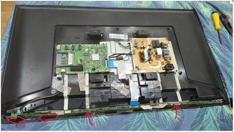

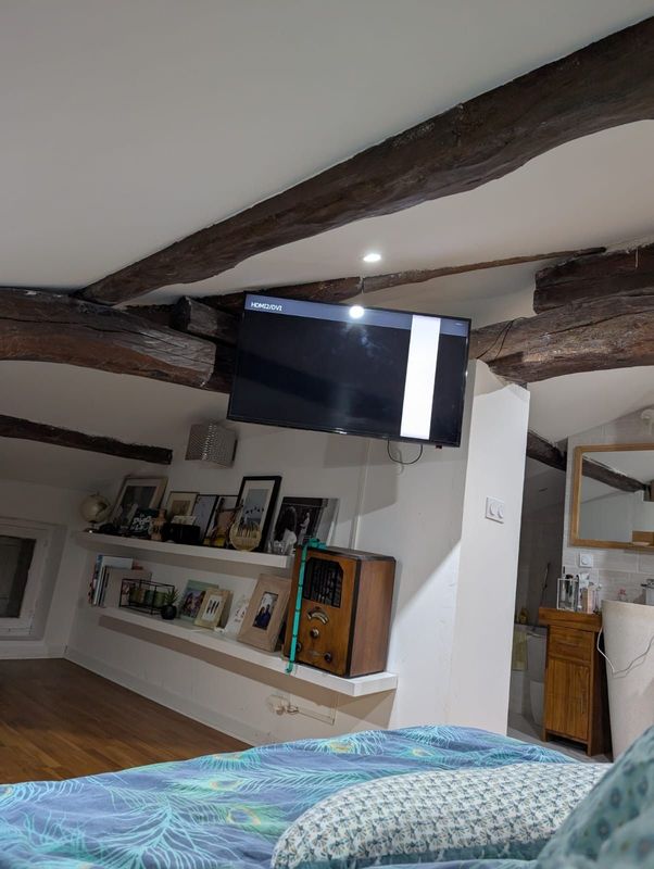

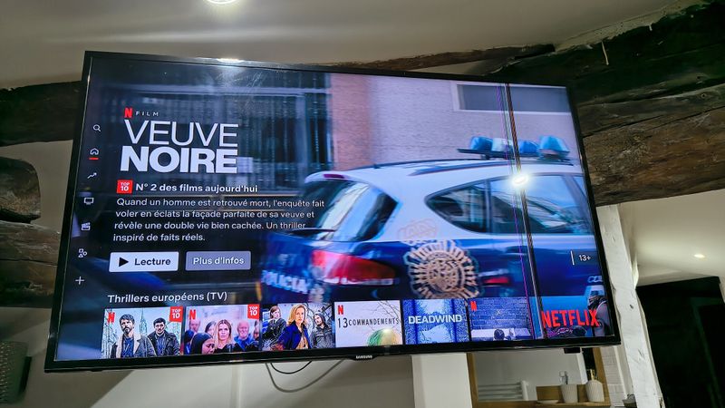

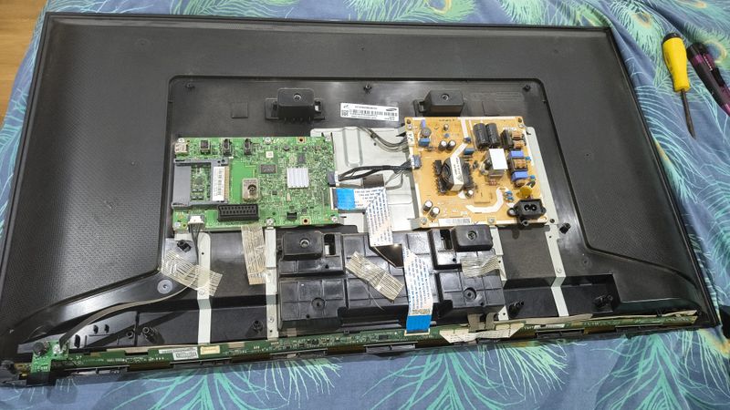

Depuis quelques jours j'ai des bandes de couleurs (bleu, noir, rouge, violet...) verticales fines qui apparaissent à droite de mon écran. Une soirée ça a été une large bande blanche seulement. Avec les éléments de ce forum (https://www.commentreparer.com/78063/Television/Bande-blanche-verticale-a-gauche-Tv-Samsung-UE40EH5000W) j'ai constaté qu'en touchant la partie gauche (arrière de TV) de la carte T-Con les bandes "bougent" (quand je touche à droite rien ne se passe). Selon les experts du lien cité ci dessus, il faut mettre une mousse sur les nappes qui vont sur le T-Con. Je n'arrive pas à les identifier sur ma TV, je suis totalement novice. Je vous mets des photos.

Merci pour votre retour.
Où se situe la carte buffer ?
Je suis pas sûr, je vais retester mais il ne me semble pas que les lignes soient disparues totalement. — Vivilavive 9 pts

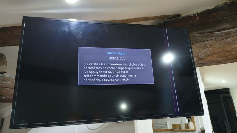

J'ai pris le temps enfin de tester une nouvelle fois de bouger la/les nappe(s)... Aucune position ne semble régler le problème. Peut on dire que c'est la fin ?
Voici une petite vidéo.
Ok
Pensez vous qu une enseigne avec label qualirepar serait capable de changer cela ? Je pourrais en acheter une autre tv mais je suis un peu écolo dans l âme...
Merci de votre aide en tout cas — Vivilavive 9 pts
La dalle est épuisée pour ce modèle.
Vous pouvez toujours faire une demande auprès de votre assurance afin de vous faire indemniser pour "appareil non réparable". Faites valoir et prouvez que la pièce n'est plus fabriquée par le constructeur en produisant une attestation de non réparabilité.
Un matériel est déclaré techniquement irréparable lorsque la réparation s’avère matériellement impossible.
