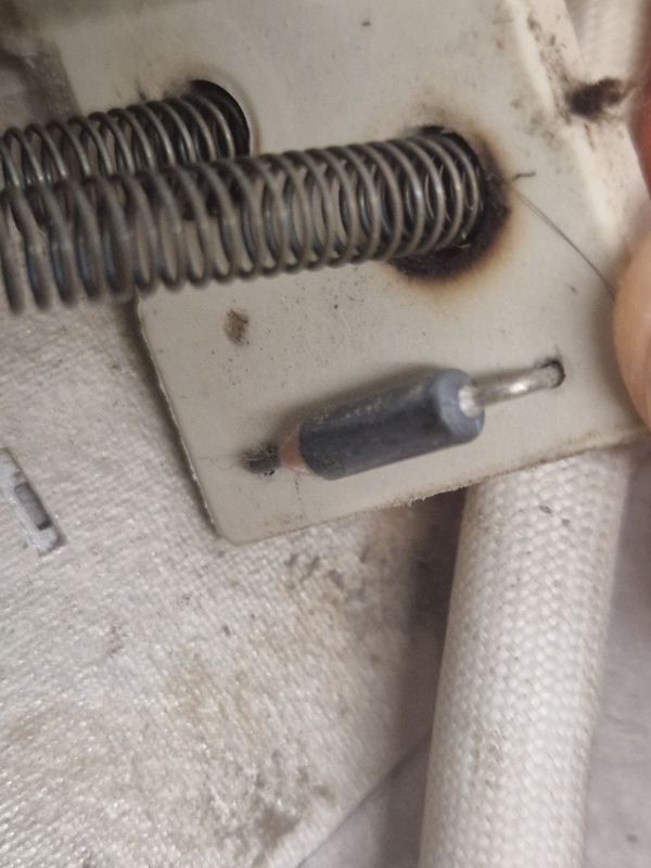

Mon sèche linge vedette ne chauffe plus. Je voudrais savoir comment faire pour savoir si c'est la resistance chauffante un relais ou autre qui est défectueux.
Avant cette panne le tambour ne tourné plus mais ça chauffer, j'ai remplacé le condensateur et la ca tourne mais ne chauffe plus.

Ok donc normalement la continuité devrait se faire alor? — Steve57 63 pts
Bonjour, voilà la photo du composant.
Oui, ce type de thermostat est passant à froid.
La température de déclenchement est sérigraphiée sur le boîtier, en °C. — jchd 11621 pts — PRO
Donc ca pourrais être la mon soucis ? — Steve57 63 pts
Manifestement, oui. — jchd 11621 pts — PRO
Le (petit) piège est qu'il existe aussi, dans le même format, des versions à action unique qui ne se ré-enclenchent pas, ce sont juste des fusibles thermiques. — jchd 11621 pts — PRO
Ok donc comme disait Vivien ce serai la resistance complète à changé alor ? — Steve57 63 pts

Vous pouvez le changer si vous avez un fer à souder et ça vous coutera beaucoup moins cher — vivien 1855 pts
Quelle valeur est marquée sur le boîtier ? — jchd 11621 pts — PRO
Bonjour, quelle valeur? Et comment s'appelle ce composant et ou le trouvé svp? — Steve57 63 pts
