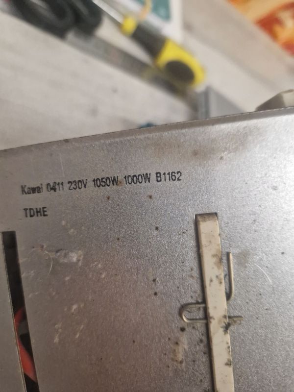

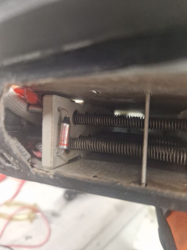

Mon sèche linge vedette ne chauffe plus. Je voudrais savoir comment faire pour savoir si c'est la resistance chauffante un relais ou autre qui est défectueux.
Avant cette panne le tambour ne tourné plus mais ça chauffer, j'ai remplacé le condensateur et la ca tourne mais ne chauffe plus.

Voilà j'ai trouvé.
bonjour Steve57,
la valeur est inscrite sur le composant lui même,
voila ce qu'il vous faut : https://www.pieces-electro-menager.com/resistance-seche-linge/1633-thermistance-fusible-seche-linge.html
il vous faudra un fer à souder pour pour la changer, sinon il faut remplacer le boitier complet de la résistance — vivien 1855 pts
Je peux commander celui que vous m'avait mis en lien du coup ou il faut que je regarde sur le mien? — Steve57 63 pts
regardez sur le votre quelle valeur est indiqué — vivien 1855 pts
Salut salut. J'ai coupé ma thermistance. Et j'arrive juste à lire. 216c donc ca doit être celle que Vivien m'a envoyé? — Steve57 63 pts
bonjour Steve,
oui c'est la même :) — vivien 1855 pts
Salut à tous. Bon verdict j'ai trouvé le composant dans un petit magasin à 5 minute de chez moi je l'ai changé et du coup génial ca fonctionne. Par contre il n'était pas souder mais serti du coup j'ai fait pareil car j'ai eu les bague avec. Et le technicien du magasin m'a dit que c'était mieux car il pouvait être déclencher si on chauffe trop avec le fer. Et du coup ca fonctionne. Merci pour tout aux personnes qui m'ont aidé c'était super sympa.
