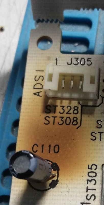

Four Arthur-Martin FE6220W1 ne chauffe plus
Le panneau de commande fonctionne mais aucun élément ne marche, résistances chauffantes et ventilateurs. Pas de code panne affiché.

Proposition de JeanPaul 185 pts
Outils : Tournevis et fer à souder
Solution : Il y avait 4 pannes. Deux pannes de conception et 2 pannes de fabrication ou d'usage. Il faut néanmoins relativiser car ce four à 20 ans.
Pannes de conception:
Condensateur c110 mort. C'est le condensateur de filtrage de l'alim de service. Il est placé de l'autre coté du circuit imprimé très proche d'un composant qui chauffe (78L05 qui génèrent le 5V), d'ailleurs cette zone du C.I. a bruni due à la température élevée.
Condensateur c107 mort de 100nF qui a diminué à 10nF. Comme pour le C110 il est placé près d'une zone chaude à 2mm du transformateur.
Pannes dues à la fabrication et (ou) l'usage:
Le transformateur avait ses 6 soudures sèches, il s'est détaché facilement du C.I. quand je l'ai soulevé.
Mauvaises soudures sur l'ensemble des soudures des broches des connexions de puissances pour les résistances
Dépannage:
Dévisser et ôter le capot de dessus du four pour accéder à la carte électronique. Déconnecter tous les câbles et déposer avec précaution la carte qui est en 2 parties reliées pas des fils rigides.
Localiser et changer les condensateurs C110 et 107 par des neufs, prendre des 105°C
Refaire toutes les soudures du transformateur et des cosses de puissance et aussi celles des contacts des relais.
Précautions : Attention en manipulant la carte électronique en 2 parties. Je conseille de les solidariser en vissant un carré de bois lors de l'intervention.
