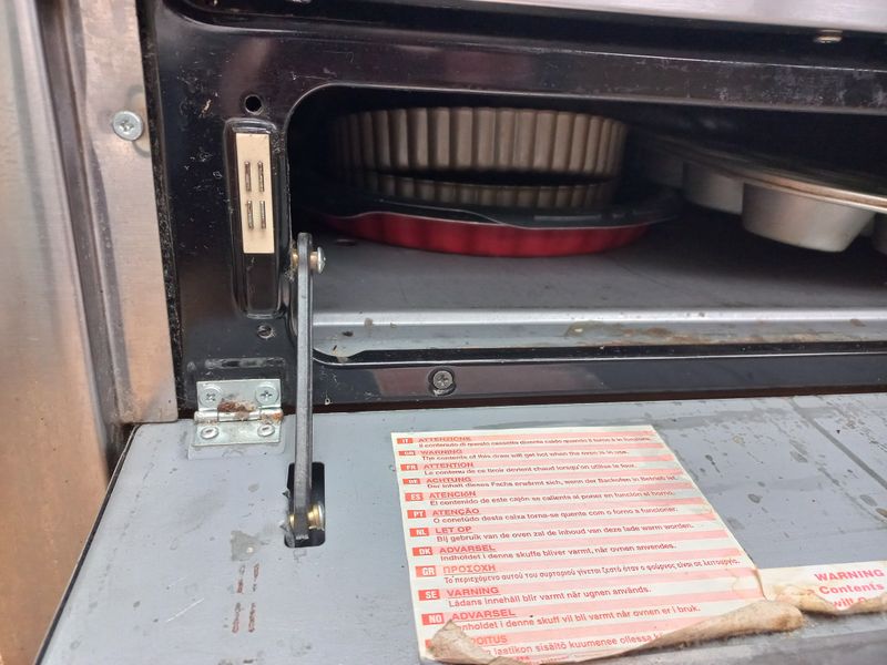

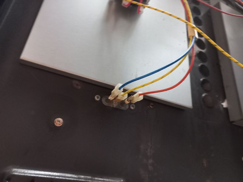

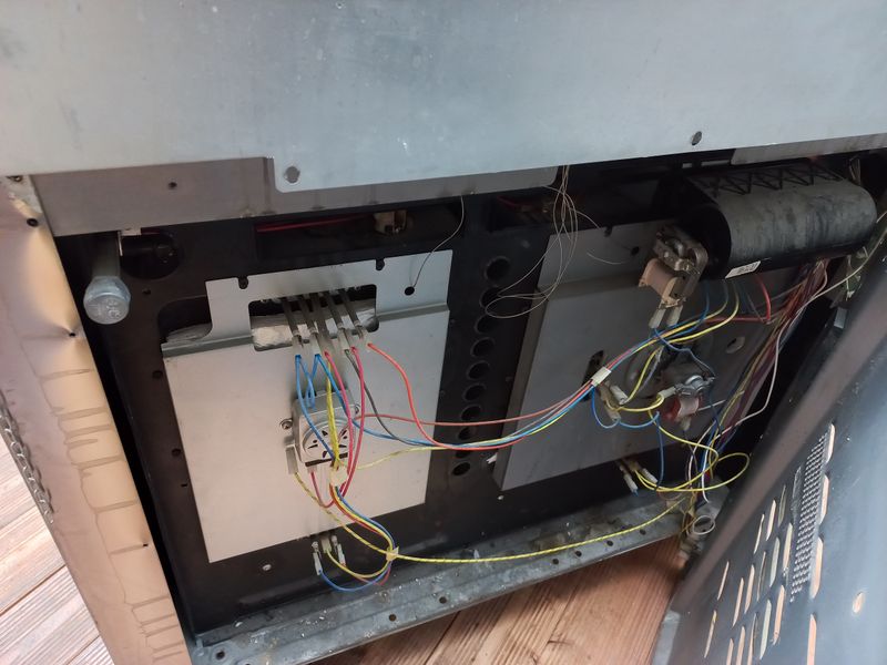

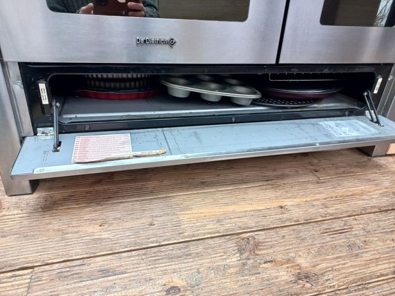

Bonjour Vivien, bonjour Omega7.
voici des photos supplémentaires du four en question (désolé pour ce retour tardif).
Les 2 plaques 520/525 en façade ne sont que la porte du rangement. Leur dépose ne permet pas d'accéder aux résistances.
Les 2 autres solutions possibles mais un peu délicates sont en effet :
- via la plaque arrière sur lequel sont fixés tout un tas d'équipements
- via la plaque de côté (gauche pour mon cas) qui nécessite de déposer en préalable la plaque des boutons de commande.
Bref tout cela n'est pas super car délicat.
C'est hallucinant qu'un fabricant ne prévoit pas les choses plus simplement !!
J'attends le retour d'un technicien Brandt pour me lancer sur une des 2 solutions.
