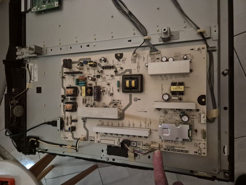

Quand j’allume la tv le voyant clignote orange et passe au rouge donc impossible de l’allumer. Merci de votre aide

Bonjour merci de me préciser qu'elle carte je dois débrancher je n’y connais rien.

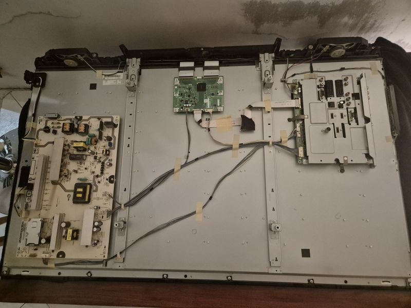

J’ai fait cela et quand j’allume le tv le voyant se mets vert et passe rapidement en orange clignote un moment et passe au rouge. L.ecran reste noir pendant toute ces phases — Nathe 17 pts
C’est celle la?
Donc ça fait pareil que le premier essai — Nathe 17 pts
Ok j’essai de voir ca demain et je vous tient au courant
Bonne soirée et merci — Nathe 17 pts
Pares vérification nous avons 13V qui arrivent vers la carte mère
Merci de nous dire ce que nous pouvons faire d’autre
Sans débrancher la carte 1clignotement vert 32 clignotements orange 1 clignotement vert opc et power et clignotement rouge quand je débranche 32 clignotement orange et clignotement vert mais seulement power. Pas de changement avec un appui sur la télécommande. — Nathe 17 pts
