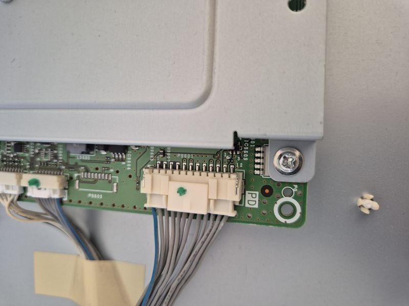

Quand j’allume la tv le voyant clignote orange et passe au rouge donc impossible de l’allumer. Merci de votre aide

Pares vérification nous avons 13V qui arrivent vers la carte mère
Merci de nous dire ce que nous pouvons faire d’autre

si il y avait un problème d'alimentation ça clignoterait rouge, donc je pense que le problème se situe probablement au niveau de la carte mère,
pouvez vous me précisez le nombre de clignotement orange ?
Quand vous avez fait l'essai en débranchant la petite carte, vous avez le voyant qui est passé vert, combien de clignotement en vert puis en orange ?
Quand le tv clignote orange, appuyez sur la touche menu de la télécommande et dites moi si ça change au niveau du voyant, merci

Sans débrancher la carte 1clignotement vert 32 clignotements orange 1 clignotement vert opc et power et clignotement rouge quand je débranche 32 clignotement orange et clignotement vert mais seulement power. Pas de changement avec un appui sur la télécommande. — Nathe 17 pts
le clignotement vert correspondrait bien à un problème via la carte mère, mais je ne trouve aucune info concernant ces clignotements orange,
combien vous avez de clignotement rouge ?
vous pouvez faire une video de la sequence des voyants ? merci — vivien 1793 pts
Ci dessous vidéo petite carte débranchée
