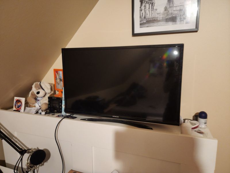

Bonjour, ma télé n'affiche plus d'image mais le son fonctionnement parfaitement

Bonjour première chose vérifiez avec une torche braquée sur l'écran que vous apercevez l'image quand elle est en fonctionnement ? SI ou le pb provient soit de la carte d'alimentation soit des led de rétroéclairage...Cdlt — omega7 43273 pts

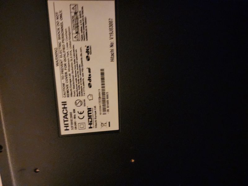

Ou une photo lisible de la plaque signalétique ?

Pouvez-vous me donner une photo de la plaque signalétique de votre appareil ? — brelect.fr 10602 pts — PRO
