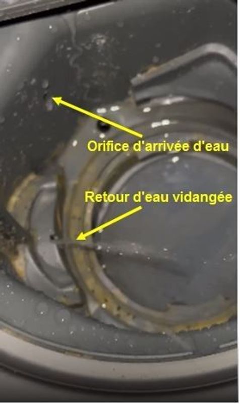

Une pompe de vidange qui se met à fonctionner sans interruption est, de façon très générale, symptomatique d’un déclenchement du système anti-inondation (en vue d’éviter un dégât des eaux).
Toutefois dans ce cas, le seul fait de mettre le LV sous tension se traduit aussitôt par une nouvelle activation de la pompe de vidange, avant même de tenter de lancer un programme.
Une activation du système anti-inondation de votre LV ne devrait donc pas à être à l’origine du problème, même si c’est la 1ère idée qui vient à l’esprit.
Votre vidéo par contre met en évidence, qu’alors que la pompe de vidange fonctionne, une entrée d’eau se fait, sous forme de jet, juste au dessus de l’endroit où la pompe de vidange aspire le contenu du puits central de cuve pour l’évacuer (et alors que le puits central de cuve est quasiment vide).
Il parait donc raisonnable de penser que
- soit la pompe de vidange a une difficulté à repousser l’eau dans le tuyau de vidange (pourtant d’autres vidanges du cycle ne posent pas de problème)
- soit un clapet anti-retour en sortie de la pompe de vidange présente une difficulté à se fermer ou bien présente une dégradation (pourtant d’autres vidanges du cycle ne posent pas de problème)
- soit le tuyau d’évacuation présente une pliure (pourtant d’autres vidanges du cycle ne posent pas de problème)
- soit l’évacuation murale est bouchée (et ne supporterait pas le volume d’eau de plusieurs vidanges successives).

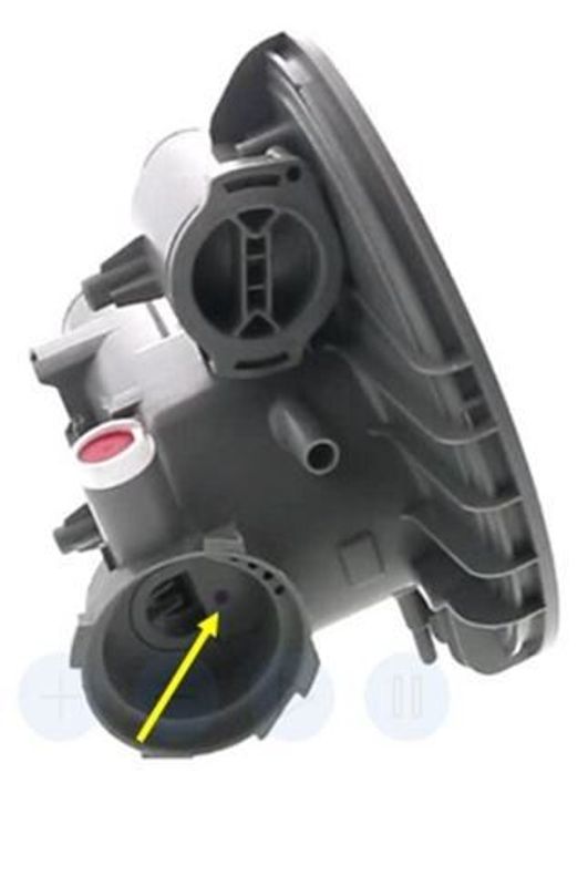

Voir ci-dessous 2 photos annotées :
- l’une indique l’orifice d’entrée d’eau en fonctionnement normal et le jet et en cours de vidange
- L’autre montre le carter de pompe de vidange et l’orifice d’un canal qui pourrait correspondre à celui du jet de retour dans la cuve (pour éviter une surpression dans le tuyau de vidange ?? (hypothèse).
