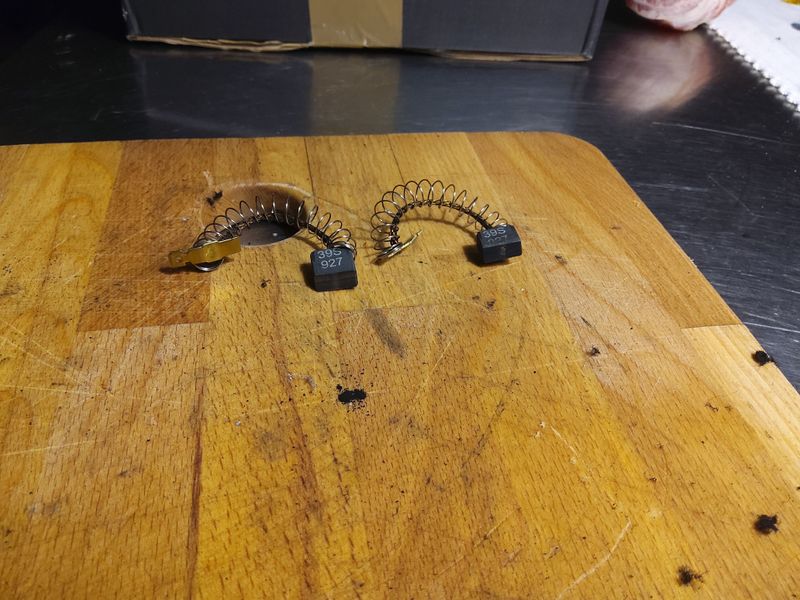

Je suis passé sur le lave linge qui est plus urgent que le lave vaisselle.
J’ai démonté les charbons et effectivement, l’un des deux est bien usé (voir photo).
Ou puis je en trouver ?
Le lave linge est un bosch logixx 8 (Modèle WAS28381FF/23).
Est ce que j’en profite pour changer la courroie ?
Le lave vaisselle sera pour le week-end prochain.
Merci pour l’aide
Etienne
