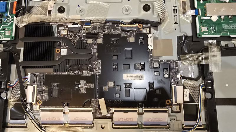

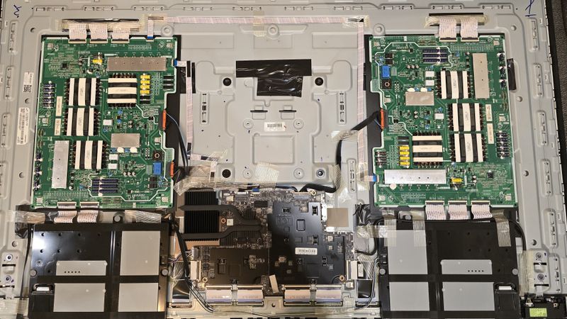

J'ai démonté la TV et c'est la référence BN94-14510R qui apparaît. Y a t-il une utilité de débrancher et retrancher toutes les nappes et la rallumer ?
Sinon j'ai vu ce site qui propose la référence mais ils indiquent que c'est pour la QE55Q950RBL alors que ma TV est QE55Q950RBT. Aucune incidence si la ref TV est différente alors que la référence carte est la même ?
Ok je vais essayer de débrancher et retrancher et sinon si ça ne marche pas je vais me procurer la carte.
