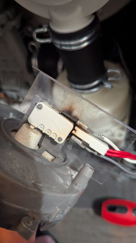

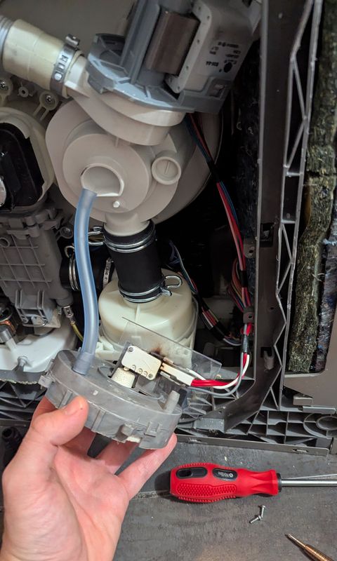

Cela fait une semaine que mon lave vaisselle ne fonctionne plus et indique un code erreur "F1: Fuite d'eau".
J'ai démonter le socle sous le lave-vaisselle et je n'ai pas vu de fuite particulière.
Cependant en essayant de le faire tourner une fois démonter j'ai vu de la fumée et des étincelles au niveau du branchement avec le flotteur anti-débordement.
Est-ce que de remplacer le flotteur par un nouveau réglera mon problème ?
Merci beaucoup pour votre aide.

J'ai finalement réussi à réparer mon lave-vaisselle.
J'ai effectivement changé moi même le flotteur anti-débordement ce qui a permis d'enlever le message d'erreur "F1: Fuite d'eau".
Malheureusement un autre message d'erreur est apparu en indiquant que je devais ouvrir le robinet d'arrivée d'eau alors que celui-ci était ouvert.
J'ai donc fait appel un technicien qui a aussi changé l'électrovanne.
Le lave vaisselle fonctionne nickel !
