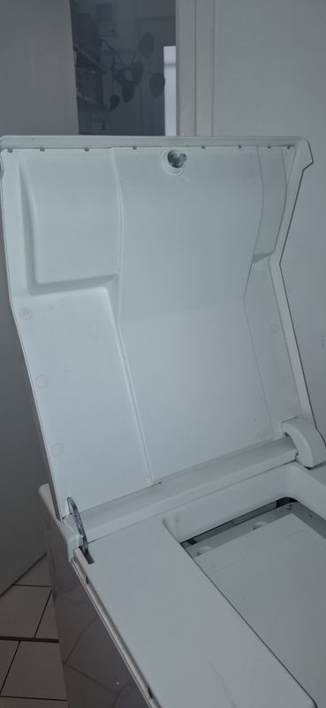

Question posée par Cusko 11 pts Aujourd'hui - 12h30 — Abonné (?)
Je me permets de solliciter votre aide car j'ai un problème avec ma machine MIELE 267, qui ne se lance plus.
- Je peux fermer le couvercle supérieur lorsque l'interrupteur est OFF
- Si je choisis un programme et que je mets l'interrupteur sur ON, le couvercle saute et la machine se met hors tension d'elle même.
- J'aimerais ouvrir le carter situé sous le panneau de commandes pour vérifier le fusible, mais comment démonter ce bandeau de commande ?
J'ai vu qu'un membre, Totopito avait un problème similaire sur la discussion en lien ci-dessous
https://www.commentreparer.com/75690/Lave-linge/Lave-linge-Miele-Softtronic-W267-ne-s-allume-plus
Merci d'avance pour toute l'aide que vous pourrez m'apporter.

Bonjour cela ressemble fort à un soucis sur la sécurité du capot supérieur.....Mécaniquement et hors alimentation elle se verrouille correctement mais dès que vous mettez sous tension la sécurité étant testée automatiquement si elle est en défaut électrique la machine le détecte et stoppe le processus de démarrage....Pour vous aider vous trouverez ici la vue éclatée de votre machine...
Pour vous aider vous trouverez ici la vue éclatée et la liste des pièces d'un modèle assez similaire je pense...
https://pieces-detachees.sogedis.fr/marque-MIELE-reference-W254.htm

Merci pour votre message.
Oui je pense que vous avez raison, le problème que je rencontre est au démontage du capot.
J'aimerai voir si il n'y a pas une oxydation quelconque, avant de faire venir un réparateur.
Je vous mets une photo en pièce jointe mais pour moi il faut faire sauter les six caches vis plastiques, qui maintiennent le carter sous le capot pour avoir accès au panneau de commande frontal.
Et je ne sais pas trop comment les enlever sans endommager le plastique.
Bien cordialement, — Cusko 13 pts

Bonsoir non dans le capot il n'y a rien en terme de sécurité....Juste le crochet de maintien du capot et a platine de commande...La sécurité est dans le châssis reliée à la carte de puissance par un connecteur normalement avec trois fils (référence 04 sur la vue B de la vue éclatée). Cdlt — omega7 43289 pts
