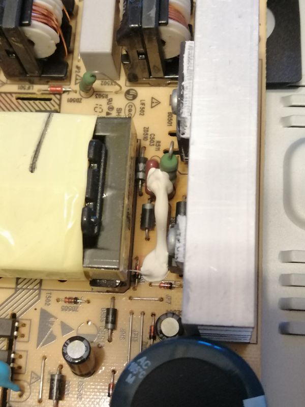

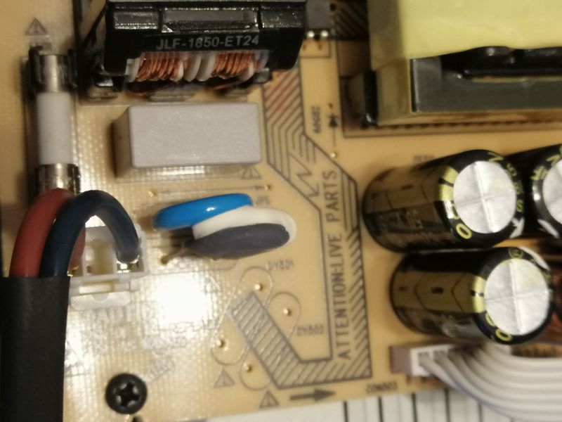

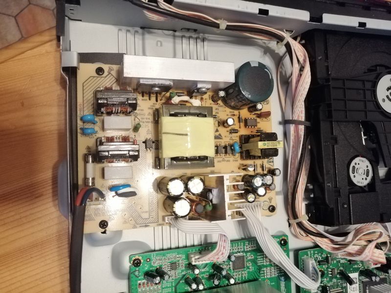

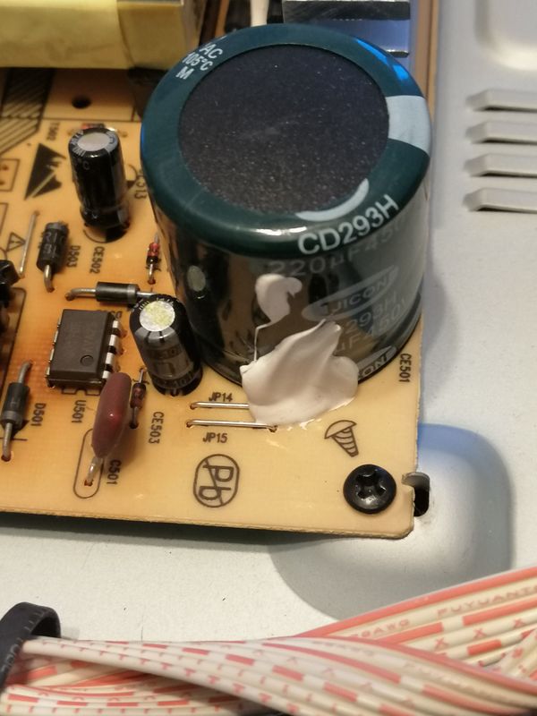

Lorsque je raccorde mon home theater Philips au secteur la led du bouton marche/arrêt clignote rouge et quand j'appuie dessus pour mettre l'appareil en marche elle clignote en vert et il n'y a aucun affichage sur l'écran de l'appareil indiquant la source sélectionnée. L'appareil ne fonctionne plus, aucun son dans les enceintes et aucune image sur l'ecran TV, la télécommande n'a aucun effet ni l'appui sur les bouton en façade. J'ai ouvert la bête pour vérifier s'il n'y avait pas un composant d'aspect chelou et j'ai remarqué 3 espèces de pâtés blancs collés sur des composants de la carte d'alim (voir photos) mais peut être est-ce normal ? Merci à vous d'éclairer ma lanterne !

Après les vérifications de base (tous les connecteurs bien enfichés, pas de fils blessés/sortis du connecteur, ...), dévisser la carte alim pour vérifier l'état des composants en-dessous.
Il faudra vous armer d'un multimètre et commencer par mesurer les différentes tensions fournies par la carte alim. ATTENTION danger; présence de tension pouvant aller jusqu'à 330V!
Les valeurs des tensions présentes sur les connecteurs sont inscrites en-dessous... Sympa.
Laissez les autres cartes connectées; il y a très souvent un retour d'info vers la carte alim pour qu'elle démarre.

Vous avez une surchauffe. zone U501 — confal44 253 pts
