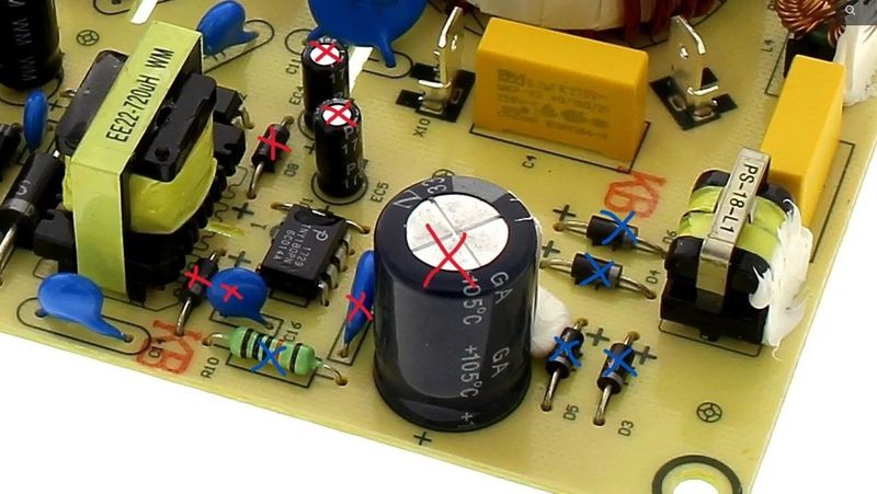

Plaque induction candy CIE4630B3 ne s'allume plus
Sur carte alim , composant U1 explosé + fusible 2A HS .
Je recherche les références du composant U1 ,
Si ce problème est connu faut il remplacer d'autres composants ?
Dans ce cas pouvez vous me les lister ainsi que les références

Merci pour votre réponse
Je pense que je vais changer tous les composants que vous mentionnez dans votre réponse (ceux marqués d'une crois rouge et bleu).
Par contre auriez vous les références de ces composants ?
Et éventuellement un site ou je pourrai les commander
