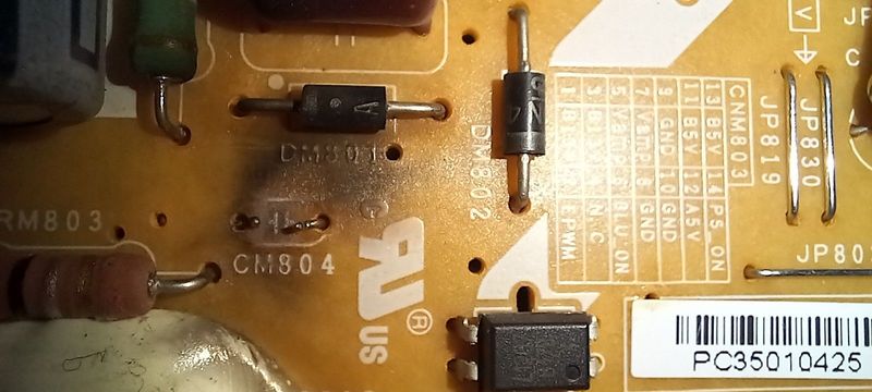

J'ai un écran PC SAMSUNG modèle : T22B300EW. Il s'est produit un claquement tel le bruit d'un petit pétard.

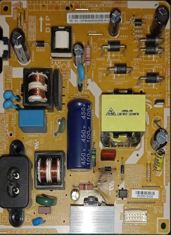

Après avoir ouvert l'écran, je constate qu'un composant électronique de la carte d'alimentation a littéralement explosé, ne laissant que les deux extrémités soudées sur la carte. L'emplacement est repéré "CM 804" sur la carte.
Après des recherches sur internet et sur le site SAMSUNG, j'ai pu me procurer le schéma de la carte et retrouver la référence du composant explosé :
Condensateur porcelaine réf : B 221K1KV
Je ne peux pas identifier les causes qui ont provoqué l'éclatement du condo. J'ai testé les valeurs de la diode
DM 803 réf : LMDL 050TIG et j'obtiens : 550 d'un côté et OL de l'autre, ce qui me semble correcte.
Je ne sais pas comment tester le transformateur Référence : LPB3L - FN - LSE-B10 1210AF3K qui pourrait être une des causes de la panne.

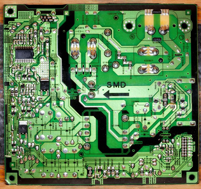

Référence de la carte HS.
SAMSUNG SEC S/N: CN07BN4400505ASE38C39U316
Référence fabricant de la carte
PLSF560501A
BN44-00505A
KTL SU10054-11048
