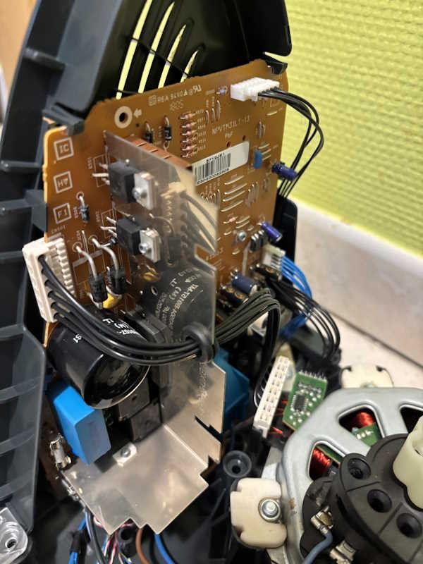

Bonjour, je possède un thermomix TM31 de première génération ( version LT, il vient de fêter ses 20 ans). Il ne chauffe plus, aucun code erreur affiché. Lorsque j'indique une température, la LED correspondante clignote mais sans jamais chauffer. J'ai mesuré les valeurs sur le bol mais les valeurs sont bonnes. J'ai essayé mon bol sur un autre thermomix et il fonctionne très bien. Quand je remplis le bol d’eau chaude le bol, la température est bien indiquée via la LED.
J'ai regardé sur le site, mais pas trouvé d'informations. Les autres personnes ont des codes erreurs mais pas moi.
J'ai démonté le robot, pas de coulure, tout est bien branché. Sur le forum des personnes indique un soucis au niveau de la carte de puissance, de triac BTA 12 à changer mais je ne sais pas ce que c'est et comment le tester.

je ne connais pas ce produit mais vérifiez s'il n'y a pas un thermostat ou sonde de sécurité au niveau du corp de chauffe.
Si oui, quelque fois on peut le réarmer.

Outils : tournevis
Solution : Finalement, comme c'est un vieux thermomix, j'ai acheté sur le BC un platine de puissance pour 60€.
Tout refonctionne.
