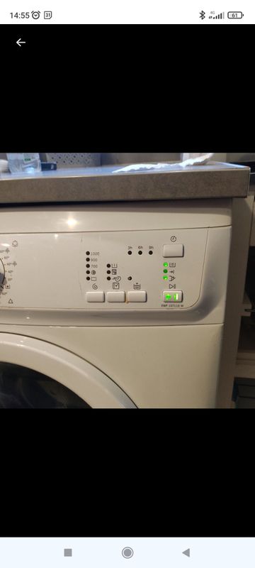

Panne machine à laver Electrolux EWF107110W
Marque : Electrolux
Modèle : EWF107110W
J'ai branché la machine à laver sur n'importe quel programme. La led des tours minutes s'allume et s'éteint aussitôt.
Les LEDs des phases du lavage s'allument et quand j'appuie sur bouton start ça ne démarre pas et on entend un petit claquement sec comme une sécurité.
Pompe vidange vérifiée. Ras. Electrovanne 3.68 ohm tout semble correct.
D'où pourrait venir la panne .
Merci beaucoup

Que signifient le LEDs allumées en vert

Je pense que la résistance de l'électrovanne est plutôt 3.68 kΩ !
Pour connaître le dernier code erreur mémorisé, suivez cette procédure :
Alumez la machine sur le premier programme dans le sens horaire
Attendez 10 secondes
Maintenez simultanément les touches "Départ/pause" et celle qui se trouve immédiatement à sa gauche
La touche départ clignote X fois en rouge et Y fois en vert
Relâchez les deux touches
Indiquez ici ce que valent X et Y. — jchd 12261 pts — PRO

J'ai effectué la manoeuvre à deux reprises.
Le vert clignote 2 fois et le rouge également
Et si je garde appui plus longtemps vert 3 fois vert puis interruption et vert clignotant ensuite....
J'espère que vous pourrez m'indiquer ce que cela signifie.
Très bonne journée. — Maindor 20 pts
Le code E22 indique un dysfonctionnement de la commande de la pompe de relevage.
Vérifiez que la pompe n'est ni en court-circuit ni grillée. — jchd 12261 pts — PRO

Oh pardon, j'ai répondu un peu trop vite et me suis mélangé les pinceaux !
Pas de pompe de relevage dans un lave-linge, bien sûr...
Du coup le code e22 ne semble pas correct. Pouvez-vous vérifier ? — jchd 12261 pts — PRO
Bonsoir
J'ai vérifié à nouveau
Ça clignote d'abord 2 fois en vert puis
2 fois en rouge
Puis si j'insiste 3 fois en vert
Pause et clignote sans arrêt vert ensuite.

Peut être s'agit il de la pompe de vidange qu'on entend pas lors de la mise en marche
