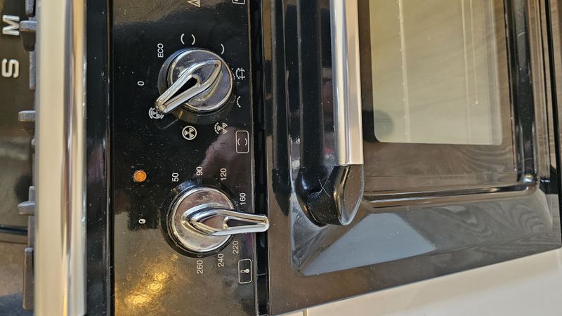

mon four SMEG TR90BL1 ne s'allume plus. La lumière du four ne s'allume plus quand j'ouvre la porte et la lumière du thermostat non plus ne s'allume plus.
pour info, nous effctuons des rénovations d'électricité et ils ont dû faire du repérage et ont éteint et allumé les fusibles plusieurs fois.
auriez-vous des solutions à me proposer?
en vous remerciant.

Bonjour première chose vérifier que le raccordement est toujours bien alimenté surtout si des travaux sont réalisés sur l'installation électrique....parfois un serrage de câble défaillant. Si c'est bien alimenté il va falloir ouvrir l'appareil est contrôler l'alimentation à découpage basse tension présente sur la carte électronique...
