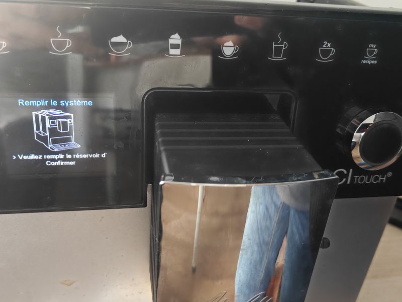

Melitta CI TOUCH - Message erreur Remplir le système - réservoir d'eau
Marque : Melitta
Modèle : CI TOUCH
je rencontre un soucis avec une cafetière "Melitta CI Touch"
Elle affiche remplir le système ==> Veuillez remplir le réservoir d'eau....
Le flotteur n'est pas bloqué, de l'eau est présente dans le reservoir d'eau et le capteur semble fonctionné...
Avez-vous des pistes ?

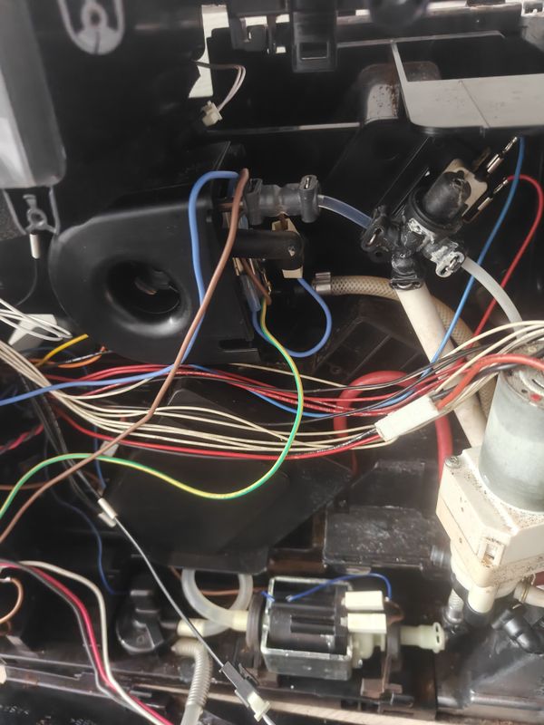

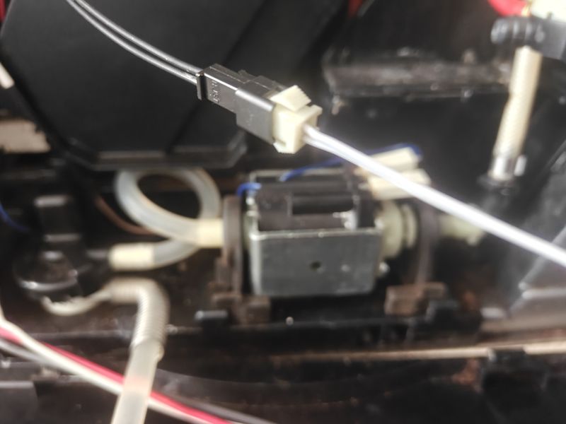

A première vue, il ne semble rien se passer effectivement au niveau de la pompe à eau... — Neak 9 pts
il n'y à pas de bouton ok, elle démarre fait le bruit pour moudre le grain puis ensuite affiche le message d'erreur. — Neak 9 pts

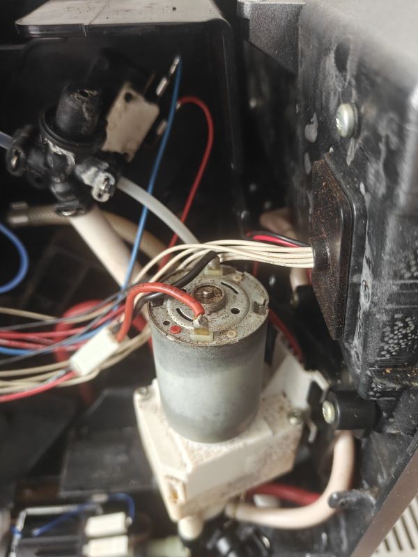

Oui elle l'était et l'est toujours en toute logique, à première vue rien d'anormal, je joins des photos de la bête
J'ai réfléchit à quelques pistes, au niveau du capteur d'eau, lorsque l'on enclenche le réservoir d'eau la machine fait un bip, ce qui semble indiquer que ce dernier fonctionne.
Par contre le filtre n'a pas été changé depuis un moment, et je ne sais pas si cela peut être une cause de panne lié à l'air.
Lorsque la machine démarre, il me semble que de souvenir elle faisait un bruit de pompe qui ne s'enclenche pas....
Je peux reposter une photo mais le câble bleu et marron à été vérifié et il est bien enclenché. — Neak 9 pts
