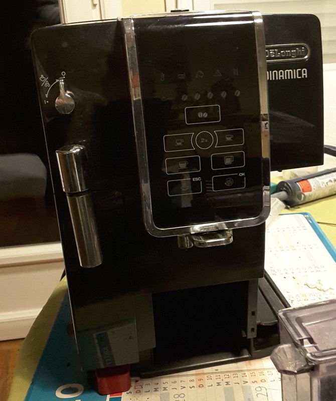

Machine à café délonghi Dinamica (valable sur d'autres modèles je suppose ) , le café a un goût de brulé
L'entretien de base ne suffit parfois pas, un entretien plus poussé ( si l'entretien de base est mal réalisé peut être ? je ne suis pas en mesure de juger.. ) est utile ( voire nécessaire ).
Voici ce que j'ai trouvé et qui j'espère pourra et te utile à d'autres.

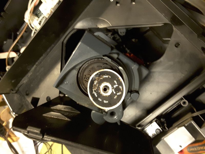

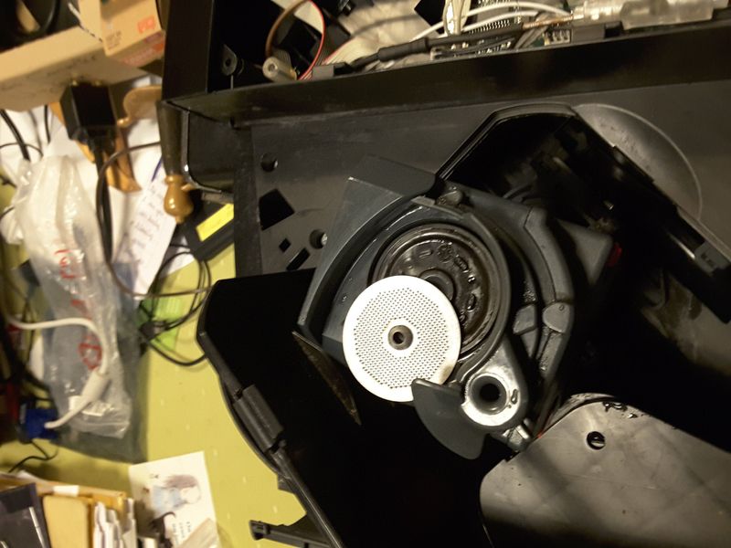

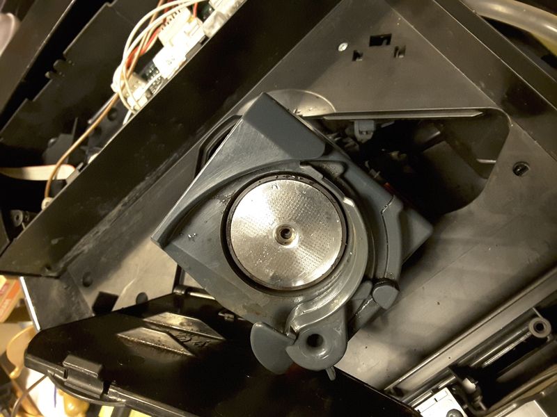

-> L'infuseur semble propre côté "pile", mais est très sale côté "face" ( voir photo), la grille semble très obstruée.
-> pour nettoyer le côté face, il faut retirer la vis cruciforme centrale qui tient la grille. Nettoyer cette grille à l'eau avec une éponge et/ou brosse à dents.

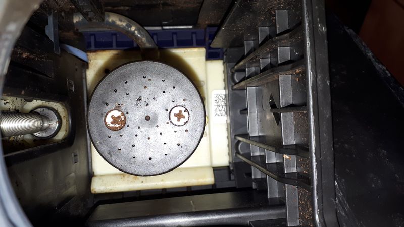

En parallèle, face à cette grille métallique, toujours en passant par la trappe latérale, il y a une autre grille à l'interieur ( bien moins accessible ) , en plastique cette fois, maintenue, elle, par 2 vis cruciformes ( je vous conseille de coucher la machine pour les retirer, attention au réservoir de grains de café ! Attention à la chute de vis à l'intérieur! placez une feuille de papier ou d'alu pour les récupérer si besoin) . Après retrait de la grille cela ressemble plus à un petit capuchon perforé ( et obstrué également ). Pour le nettoyage, toujours de l'eau. J'ai tapé légèrement mais fermement le capuchon sur un plan de tavrail pour éjecter les grains de poudre de café coincée dans la trous ( plus gros que ceux de la grille métallique ). Adossé à ce capuchon, il y a un joint torrique que j'ai également retiré et rincé à l'eau.
Remontage:
Côté capuchon -> joint torrique, le capuchon a une orientation précise puis les 2 vis ( ATTENTION: ne pas serrer trop fort! Les vis sont en métal mais les trous en plastique ! Ils casseront avant les vis! )
Côté infuseur -> respectez le sens de la grille, remettre la vis ( même remarque pour le serrage! On serre dans du plastique donc modérément )
