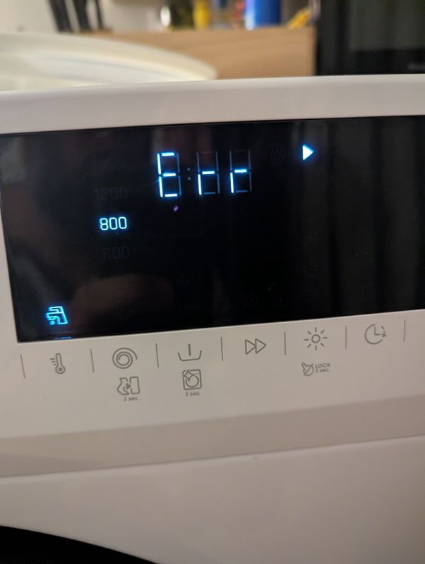

J'ai un lave linge séchant Valberg qui n'a pas fini un programme et n'a donc pas essoré..
Depuis quand je veux relancer un programme n'importe lequel, je lance le message ERR s'affiche sur l'écran puis devient noire et la machine fait comme si elle vidange et ça a chaque fois.
Même quand je l'a met sur off elle continue pendant au moins 5 min puis s'arrête.
J'ai quand même appelé le SAV mais si c'est juste un reset à faire ou autre simple je préfère le faire avant..
Merci d'avance.

Bonjour semble-t-il, il s'agit d'une machine neuve ? Si oui l'avez-vous bien installée ? Démontage des brides du tambour, vérification du filtre de vidange et mise de niveau ?
Cdlt — omega7 43289 pts
Oui, elle a déjà fonctionné plusieurs fois.
La machine a 10 jours.. — brancaiii 7 pts
Bonjour avez-vous contrôlé le filtre de vidange et le siphon de raccordement ? Lorsque vous l'ouvrez, reste-t-il de l'eau à l'intérieur ? Cdlt — omega7 43289 pts
Il y avait de l'eau vu qu'elle n'a pas correctement essoré et vidangé..
J'ai débranché tte la nuit mais tjrs en erreur. J'ai essayé une méthode de reset sur les Valberg mais rien qui se passe..
Tte façon j'ai le sav qui passe mercredi on verra bien ..
Je pense qu il y a eu une problème de poids non équilibré dans le tambour ..le linge s'est mis en boule .. — brancaiii 7 pts
Du coup le technicien est passé plus tôt que prévu ( aujourd'hui) et c'était pas grand chose...une cosse de débranché du au mauvais équilibrage du poids dans le tambour.. ça a du bien secouer..
Merci pour ton aide ! — brancaiii 7 pts
