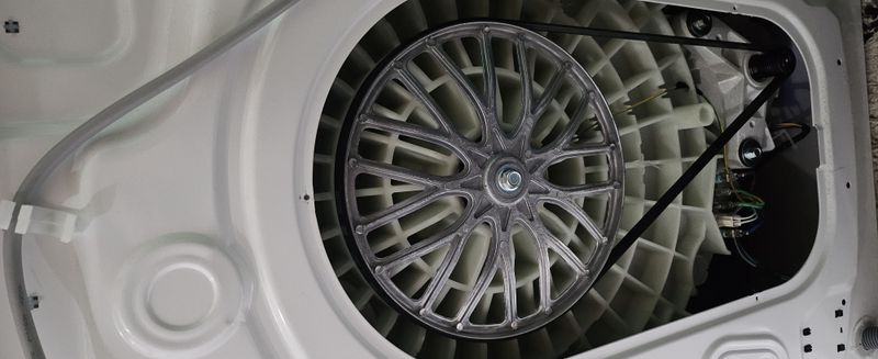

Notre lave linge valberg nous a afficher un code F08 en fin de cycle. Depuis impossible de le faire fonctionner en essorage ou autre cycle. Il ne se passe rien hormis l'eau qui se remplit ou la vidange.
Nous avons vérifié la courroie elle est nickel.
Quelqu'un a t il déjà eu ce code erreur ? Il n'y a pas dinfos sur la notice pour ce code erreur.
Petite précision on entend un bruit de déclenchement mais il ne se passe strictement rien (pas de rotation, rien.. juste des cliquetits).

Pour commencer le code erreur F08 correspond à un "Surintensité moteur", donc un problème de moteur.
Ces cliquetis que vous entendez sont probablement les relais de la platine de commande qui s'activent pour alimenter le moteur.
Vous pouvez trouver des infos sur votre produit (Codes erreurs, vue éclatés, notice..) ici : https://www.eurosav.eu/shop/category/wf1014baidw180c-972343-5061
Vous avez donc un défaut moteur qui faut remplacer.
