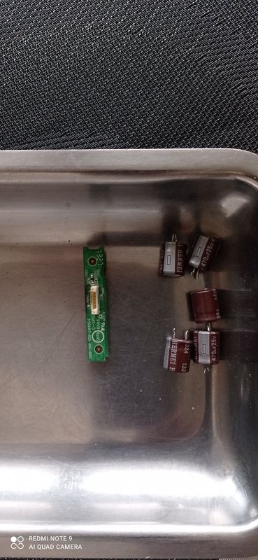

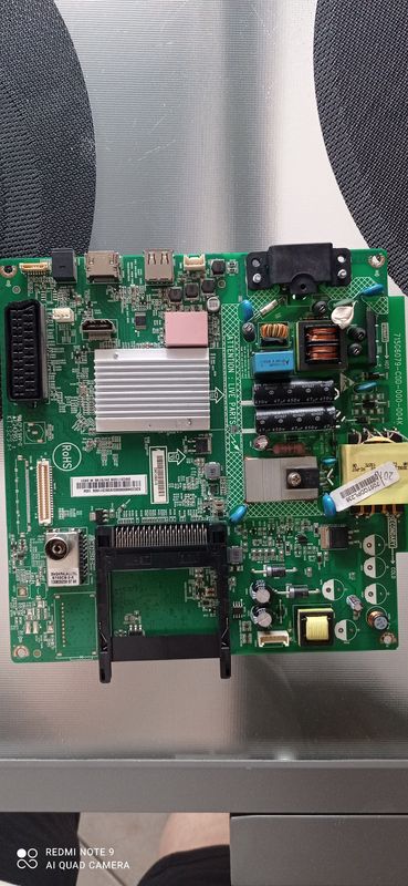

Ma TV ne démarre pas à froid, si la carte IR est "chaude" tout fonctionne bien
J'ai changé la carte mais rien ne change
Merci pour vos réponses

Effectivement j'ai bien trouvé des condos qui avaient l'air mal en point
Suite à votre réponse je les ai déssoudés et je vais les remplacer
Pour répondre à votre question, le voyant rouge de veille clignote lentement et lorsque j'utilise la télécommande il s'éteint et ne se rallume plus
Lorsque je mets la carte IR sur un radiateur et que je la remets à sa place sur la TV, tout fonctionne
J'ai déjà changé cette carte mais rien n'y fait
Merci beaucoup
Merci beaucoup
Thierry
Merci Vivien
J'ai changé les condos malades
Nickel
Tout fonctionne
Super merci
