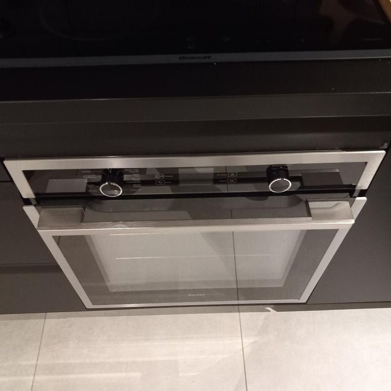

La porte de mon four SAUTER SOP5585X1 ne ferme plus correctement à cause d'un problème sur la charnière gauche ("crac" à la fermeture avec porte qui ne ferme pas complètement puis au bout de quelques secondes la porte s'abaisse côté gauche avec un "clac" et se remet en place : après démontage, charnière gauche OK par contre l'encoche métallique qui accueille la charnière est cassée en partir basse. Est-ce que je dois changer uniquement le support de charnière ou bien également la charnière avec (indication vue sur votre forum) ? Merci

J'ai remplacé mon support charnière gauche et je me retrouve avec ma porte de four qui ne ferme plus complètement (1/2cm de jour et donc pas de mise en chauffe possible) alors que je n'avais pas ce problème avant d'intervenir. Le support charnière remplacé a été acheté sur le site de pièces détachées Sauter, confirmé compatible avec mon four et j'ai vérifié qu'il était bien remonté. A la fermeture, la porte finit sa fermeture doucement sans venir plaquer. Si j'appuie sur la porte manuellement, je peux effectivement la plaquer. Pensez-vous que c'est lié à des charnières défectueuses ? Merci++
