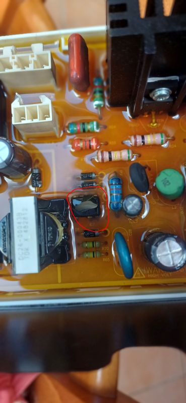

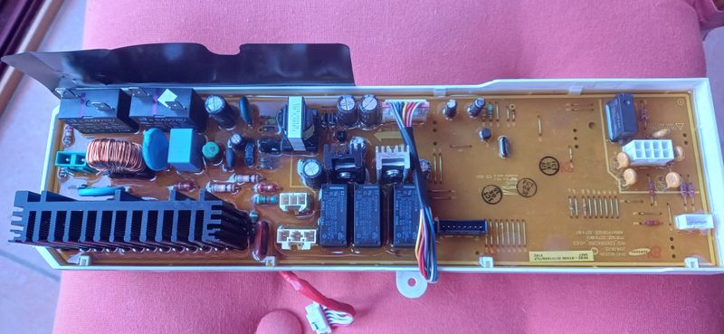

le lave linge SAMSUNG WF80F5EDW4W ne s'allume plus.
j'ai démonté la carte électronique DC41-00203A, et il y a un composant de cramé.
Est il possible d'identifier sa référence ? le repère sur le circuit imprimé semble être IC7...photos disponible si besoin...
Merci par avance

Bonjour c'est ce que l'on appelle à Power Switcher quand à savoir sa référence, mystère, les fabricants ne fournissant aucuns schémas de leur carte électronique. Si un autre contributeur a l'information cela pourrait nous aider par contre je vous souhaite bien du courage car comme vous avez pu le constater la carte est noyé dans de la résine et bloquée dans une coque en plastique par la résine alors avant d'atteindre le côté soudures il y a un boulot merdique...Je sais que certain l'on déjà fait mais c'est vraiment galère.....
Cdlt — omega7 43288 pts
La carte étant de toute manière HS je tenterai bien de dessouder et ressouder le IC7 avec un neuf...ça me prendra un peu de temps, reste à trouver la référence car le dessus du circuit à sauté sur ma carte, donc rien de lisible... — 852456 7 pts
Sur le forum d'un autre site pour la réparation d'un autre lave linge samsung, le composant semblable power switch était un 2QR2280 Z...je pense tenter avec cette référence... — 852456 7 pts
oui en effet je sais bien le risque d'avoir d'autres composants HS, pour l'instant je dépense 7€ et un peu de temps mais si ça ne repars pas j'arrête la les investigations...merci pour vos commentaires ! — 852456 7 pts
