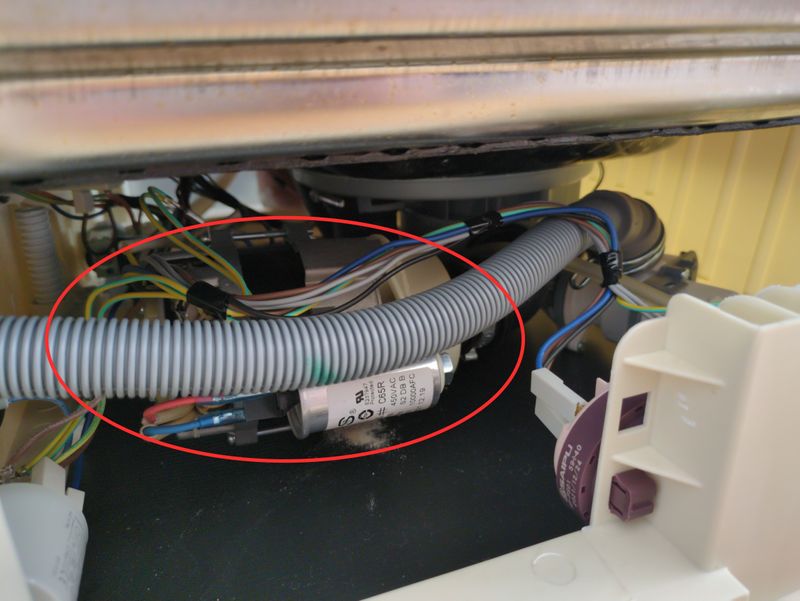

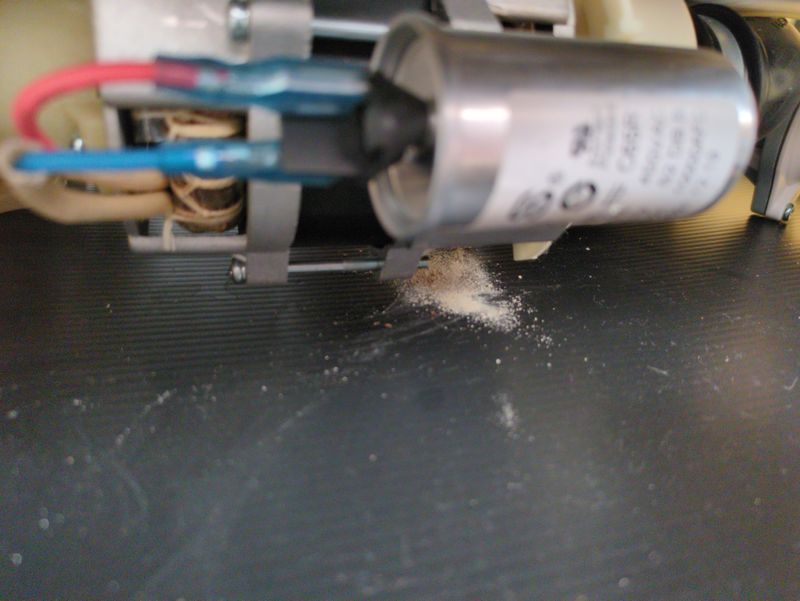

En enlevant les parois d'habillage, je constate que le bruit provient de cet élément (je crois qu'il s'agit d'un moteur, mais que contrôle-t-il ?), et, plus inquiétant, je découvre un tas de poussière/sciure sous cet élément. Pourrait-il y avoir eu une abrasion, correspondant à ce bruit de vibration ? Qu'a-t-il bien pu arriver au lave vaisselle qui a cessé de fonctionner d'un lavage à l'autre ?

Bonjour Damien que je salue au passage a parfaitement raison sûrement un soucis sur la pompe de cyclage....Cdlt — omega7 43273 pts
Bonjour, merci pour votre réponse ! J'ai enfin pris le temps d'explorer cette piste. La pompe de cyclage est effectivement en cause. Après l'avoir déposée, je découvre beaucoup de dépôts à l'intérieur des durites, et l'hélice ne tourne pas, quelque chose la bloque.
Je confirme que le blocage a provoqué une abrasion sur un élément que je ne vois pas encore.

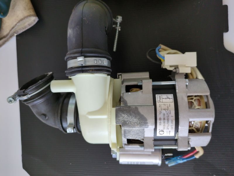

Après recherche, le modèle de la pompe est YXW48-2A-2
Je ne trouve malheureusement pas d'instructions de démontage sur Internet me permettant de désolidariser la turbine et le moteur. Je continue à bidouiller mais c'est rageant d'avoir identifié le problème et de ne pas pouvoir accéder à l'intérieur pour trouver ce qui bloque ! — Itms 17 pts

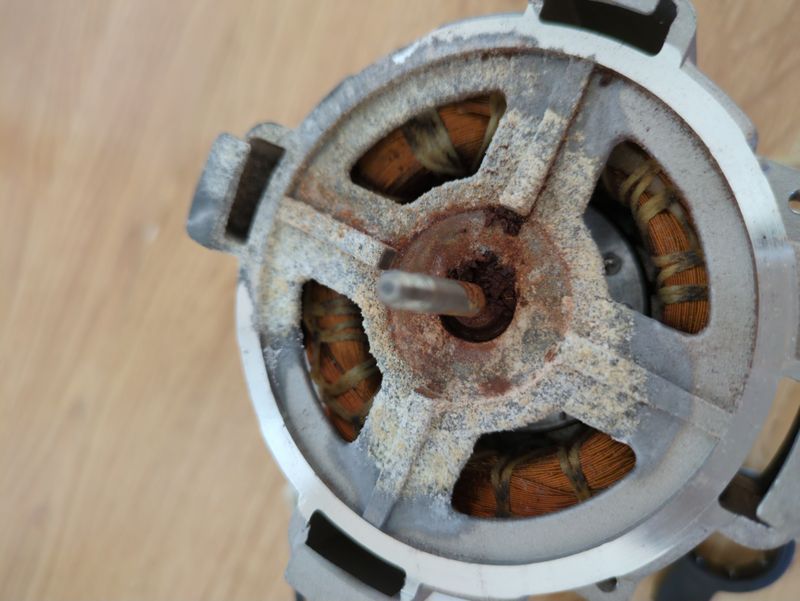

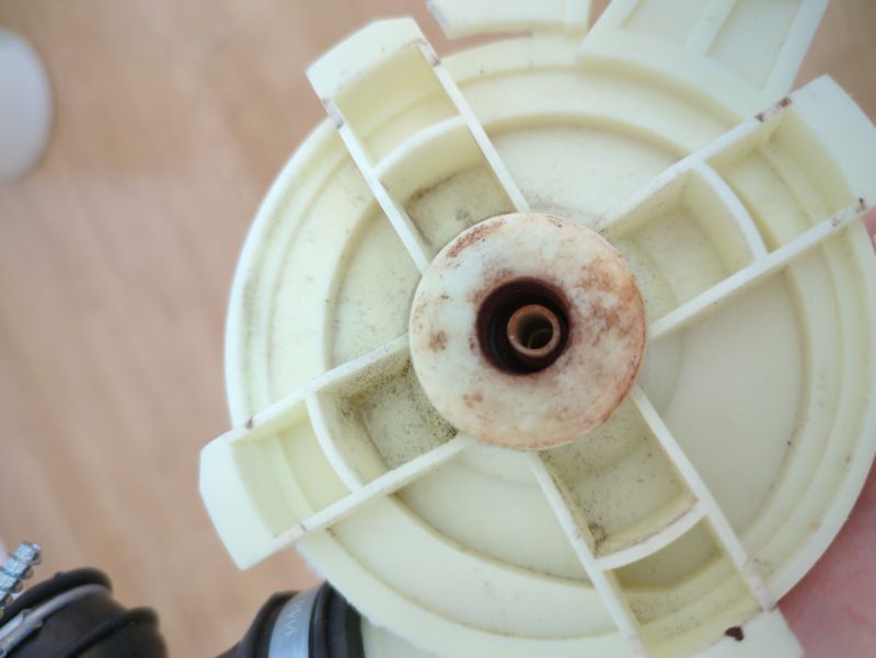

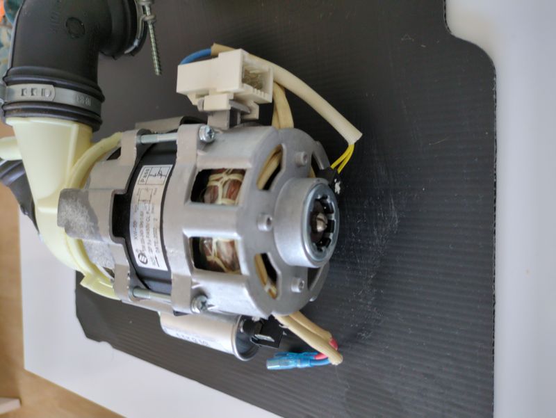

Je suis parvenu à séparer la turbine et le moteur. J'ai retiré la durite d'aspiration pour accéder facilement à l'hélice, et, en bloquant cette dernière avec une pince, j'ai pu la dévisser de l'axe.
Une fois les éléments séparés, j'ai pu constater que l'hélice tournait sans problème, alors que l'axe moteur ne tournait pas, en raison d'une corrosion très importante (voir sur la photo)
J'ai dégrippé l'axe au WD-40 et il tourne à nouveau librement. J'ai nettoyé les parties corrodées à l'acétone.
Puis-je remonter la pompe de cyclage après l'avoir nettoyée ou dois-je la changer ? Cette corrosion provient-elle d'une fuite sur l'axe ou simplement de l'usure normale ? (je ne connais pas l'âge du LV) Le joint d'étanchéité sur l'axe est-il fiable après un démontage ? (je ne peux pas vérifier l'état du joint car l'ensemble en plastique ne peut pas être ouvert)

Bonjour vu l'état je ne saurait trop que vous conseiller de changer...C'est plus prudent....Cdlt — omega7 43273 pts
Bonjour omega7, merci pour l'avis éclairé. J'allais justement poster ici, j'ai réinstallé la pompe mais elle ne refonctionne pas de toute manière. Le bruit sourd a disparu mais le moteur ne tourne pas. Je commande une nouvelle pompe et je vous tiendrai informés. — Itms 17 pts
