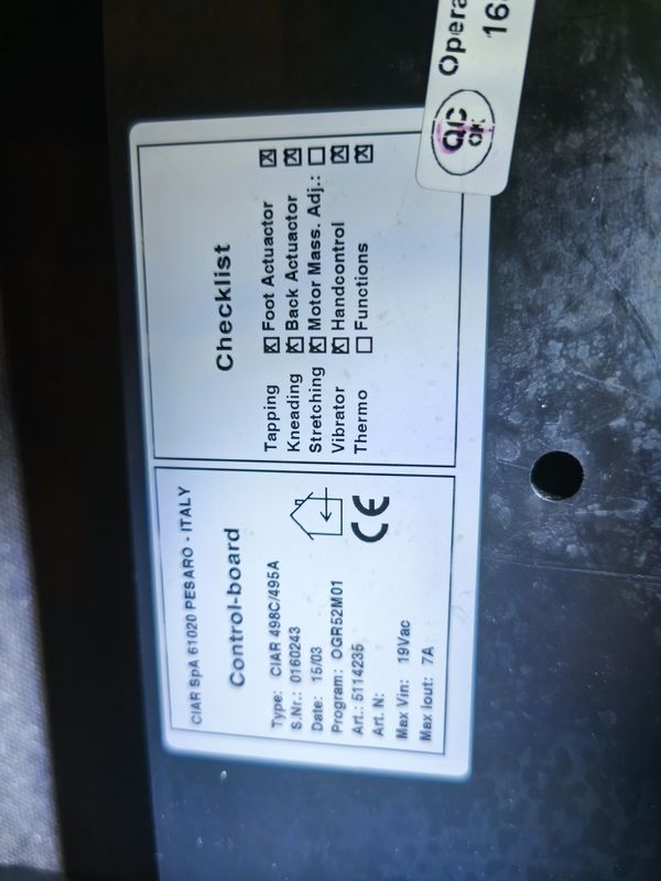

Concerne fauteuil CIAR Spa 61020
JeanS
Les massages se font aléatoirement. Tous les moteurs fonctionnent. quand je manipule les fils à l'entrée de la boite de contrôle (circuit imprimé et cde ) il se produit un cycle normal et s'arrête .

Bonjour il y a donc un faux contact au niveau du fil ...ouvrez la palette de commande et voyez l'état de la connectique et des soudures....Cdlt — omega7 43287 pts
