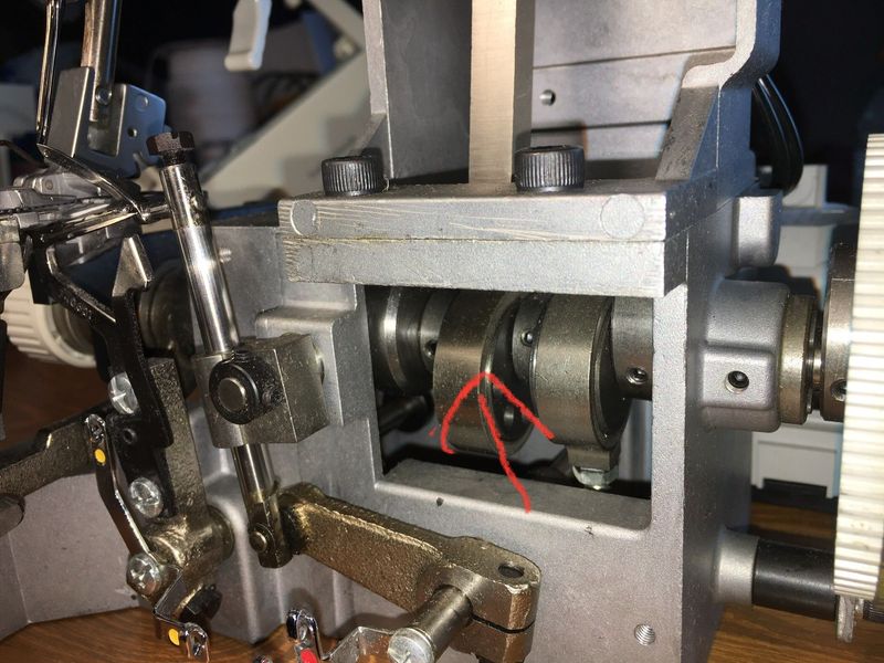

Il y a beaucoup de résistance quand je tourne le volant de ma Surjeteuse hobbylock 784, quoi faire?
Marque : Hobbylock Pfaff 784
J'ai une Surjeteuse hobbylock 784 qui a perdu peu à peu de la vitesse, jusqu'à s'arrêter complètement. Le volant tourne difficilement. Les parties à huiler son bien huiler. J'ai passer la balayeuse à l'intérieur pour enlever les bouts de fils, mais c'est toujours bloqué. Avez-vous une idée de ce qui aurait pu arriver et surtout comment la ramener à la vie!? Y a-t'il d'autres pièces à huiler, autre que les 4 points indiqués dans le manuel?

Bonjour.
Il faudrait certainement nettoyer la machine avec du dégrippant avant d'aller plus loin.

Wd40 c’est très bien. En vente en grande surface ou magasin de bricolage.
Yves — PFAFF59 2821 pts
Je peux en mettre entre ces deux anneaux?
Oui… mettez en sur chaque partie métallique..
Super! Merci pour vos réponses, j'vais essayer ça et vous revient pour le résultat. — Alexandra L. 20 pts
C'est magique!! MERCI beaucoup, ça fonctionné!! — Alexandra L. 20 pts
