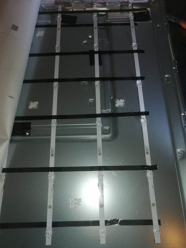

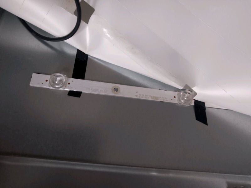

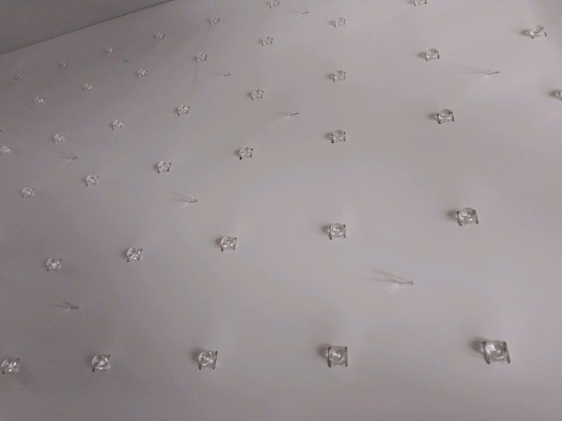

Bonjour je vous joins 2 photos.
J'ai 12 rangées de 6 Led.
Si j'ai bien compris il faudrait que je test les Led et trouver celle qu'est défectueuse. — Jan77 11 pts

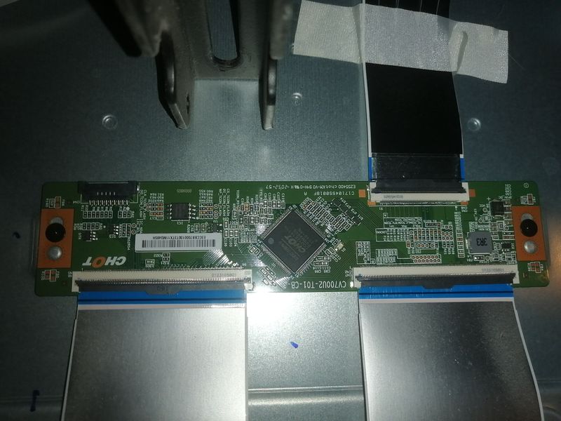

Suite...de mon message
Après démontage.
J'aimerais tester mes Led.
J'ai qu'un vol tmètre.
Bonsoir Vivien. J'ai trouvé 4 bandes Led sur un site et j'ai aussi acheté un testeur Led.
Perso ce doit être une Led qui est mort vu que c'est monté en série, ça m'a mis out pour l'ensemble. — Jan77 11 pts
