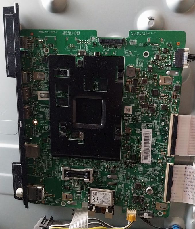

Mon téléviseur reste bloqué sur la chaine 1 puis s'éteint. J'ai contacté le service SAMSUNG qui a fini par me dire qu'il faut aller chez un réparateur.
La télécommande fonctionne;
point rouge lumineux ok si branchée mais inactif avec la télécommande.
J'ai tenté d'acheter une carte mère mais je ne l'ai jamais reçu.
Aussi je préfère avoir un avis avant de retenter.
Merci de l'attention que vous porterez à mon post.

Pouvez-vous mettre une photo de la platine principale de votre appareil ?

Elle s'éteint et se rallume en boucle ? — TVLCD 1430 pts
Merci de votre attention.
Elle s'éteint sans se rallumer.
Bonne journée — Alain972 7 pts
Le code de la carte mere est BN41 02662A du 26 avril 2018 — Alain972 7 pts
la photo de la carte mère
