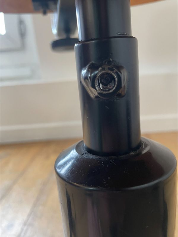

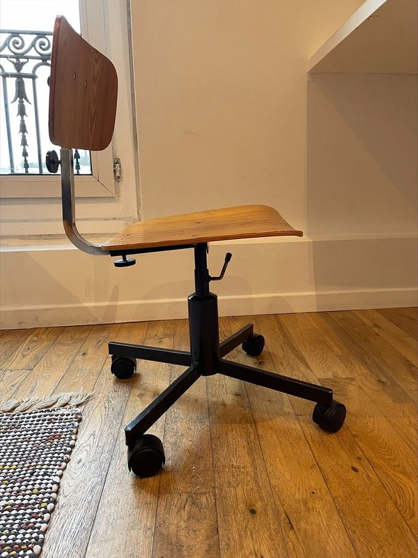

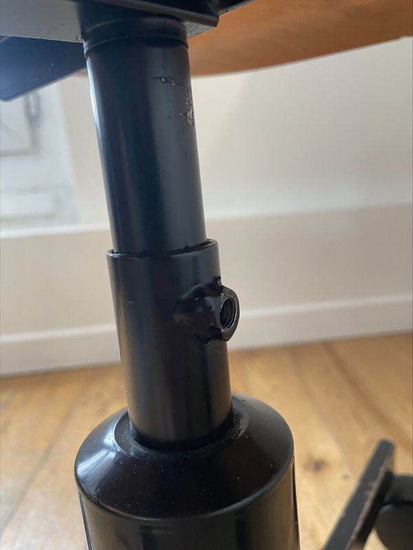

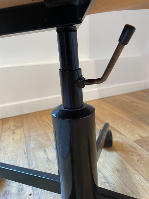

Bonjour, j'espère que vous allez bien. J'ai une chaise Danoise qui date des années 60 de marque Kevi. Je voulais savoir si ce serait possible de la réparer. La vis pour fixer l'hauteur de la chaise ne marche plus. Elle est abimé avec le temps et ca tourne dans la vide. Je pense qu'il faut refaire le trou pour refaire le filetage et mettre une nouvelle vis qui s'accorde. Je peux vous envoyer des photos en demande. Merci pour votre conseil sur la faisabilité du projet.

Allez dans un magasin de bricolage et trouvez un boulon de filetage identique. Si le métal est suffisamment dur cela va retarauder l'écrou soudé sur le tube.

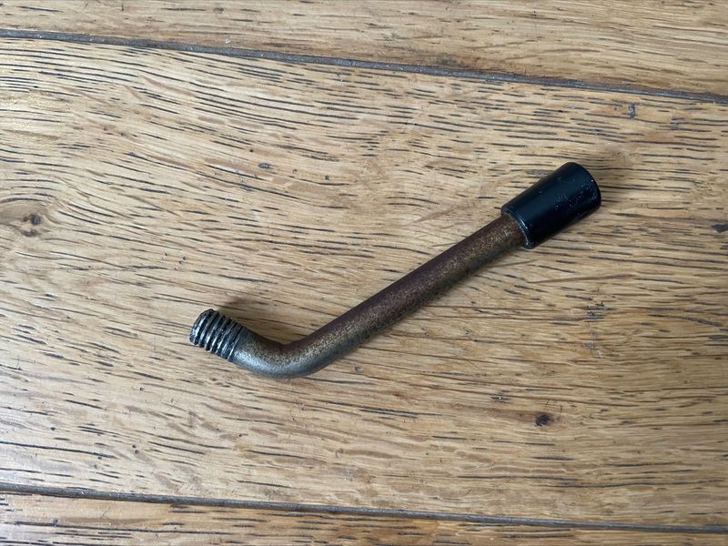

Si vous n'avez qu'une position à régler un serrage à la clé plate pourra suffire, autrement il faudra couder un boulon assez long et l'emmancher en coupant la tête hexagonale pour reproduire ce qui existe. — Brikoltout 1860 pts
