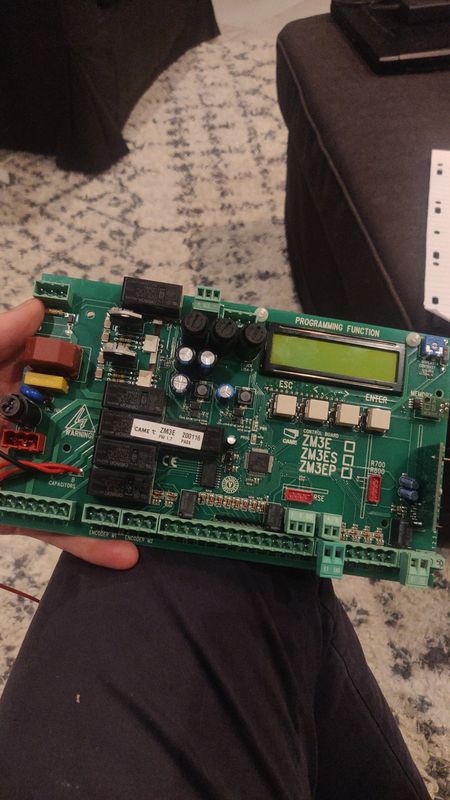

Carte électronique Came HS – Réparable ou à remplacer ?
Marque : CAME
Modèle : ZM3E
Bonjour à tous,

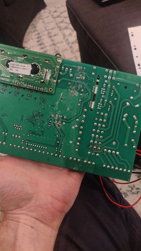

C’est la deuxième fois que la carte électronique de mon portail Came tombe en panne. Mon technicien habituel est passé et a diagnostiqué une panne due à des limaces qui se seraient introduites dans le boîtier et auraient causé un court-circuit en rampant sur l’arrière de la carte. Selon lui, la carte est irrécupérable et doit être remplacée.
En inspectant de plus près, j’ai constaté une oxydation anormale à plusieurs endroits du circuit, ainsi que des "trous" sur certaines pistes. Les condensateurs, quant à eux, ne semblent pas gonflés, mais l’oxydation est localisée à leur niveau.
Je me demande quelle serait la meilleure option :
- Tenter une réparation moi-même ?
- Essayer un repair café ?
- Acheter une nouvelle carte et l’installer moi-même (avec le risque d’une mauvaise installation) ?
- Faire à nouveau appel à mon technicien ?
Si certains d’entre vous ont déjà été confrontés à ce genre de problème ou ont des conseils, je suis preneur ! Merci d’avance pour votre aide.

Vous pouvez nettoyer ces traces anormales avec de l'alcool isopropylique.
Il est vendu par certaines grandes surfaces de bricolage ou vous le trouverez sur A...zon par exemple.
Appliquez-le et frottez avec une ancienne brosse à dents.
Vos photos ne permettent pas de voir de dégâts sur les pistes cuivre.
Cdlt — jc67 1592 pts
@jc67 : je vais en effet procéder d'accord à un "nettoyage" pour bien évaluer l'ampleur des dégâts. Ensuite, j'essaierai de faire des photos de meilleure qualité.
: ah, je ne pensais pas que cela (les vias) existait. Ce n'est pas très rassurant. Comme dit précédemment, je vais faire un primo nettoyage dans les règles de l'art et ensuite on verra bien.
Dans tous les cas, la carte est censée être bien protégée des limaces et autres : tous les passages de câbles ont du mastic donc le seul passage possible est éventuellement les ailettes de ventilation. Vu le prix de l'ensemble je trouve que ça fait cher la limace cuite au barbecue 😁
Merci à tous, je vous tiendrai au courant.
