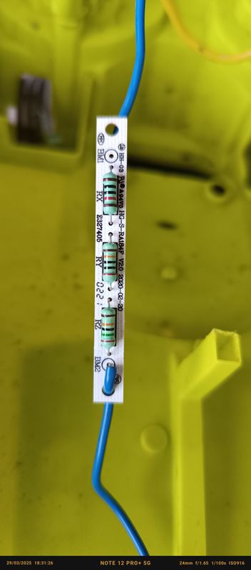

Tondeuse ryobi-RY18LMH37A6250 qui fonctionne sur secteur et pas sur batteries.
Bonjour,, je suis tombé pas hasard sur plusieurs personnes qui ont ce genre de soucis ; fonctionnement sur secteur ok donc la carte ou se trouve le pont de diodes est bonne.; reste l'autre carte (celle noyée dans la jaja comme on disait de mon temps!) , c'est elle qui gère les deux batteries 18 V.il se peut qu'elle soit défectueuse , c'est peu probable .Il faut tester le fil bleu du point milieu de la batterie , sur ce fil il y a trois résistances en série (10Kohms , 200Kohm et 250Kohm), soit une d'entre elle est coupée ou alors il y a une mauvaise soudure. C'est la quatrième tondeuse de ce type que je répare et à chaque fois j'ai eu une soudure sèche entre la carte et le fil.En espérant que ce message permettra de réparer au moins une tondeuse .
