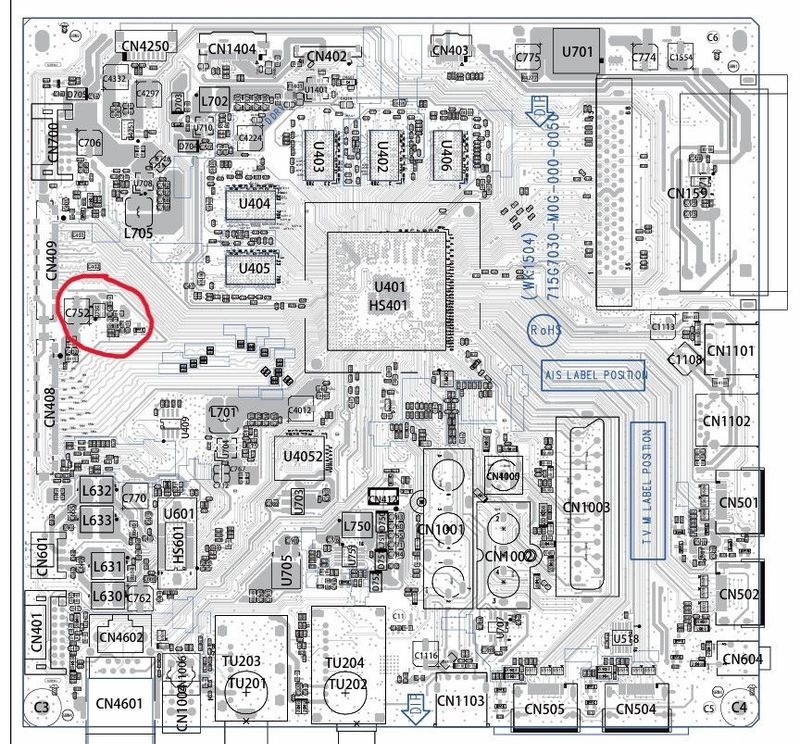

comme décrit sur d'autres post, mon écran reste noir. Les leds de rétro-éclairage sont allumées, la télécommande réagit, mais rien sur l'écran.
En vérifiant les tensions d'alim (ref: 715G6677-p02-001-002h), sur le connecteur cn9303, j'ai du 12V, mais pas de 3.5V/5V sur les pins 15&16. Est-ce anormal (dans la mesure où tous les composants ne sont pas montés)?

effectivement le U9305 n'est pas monté (ni ce qui gravite autour d'après le schéma que j'ai trouvé), donc il n'y a rien d'anormal à ce qu'il n'y ait pas de 3.5V/5V sur CN9302, vu que ce n'est relié à rien. Sur l'alim, côté alim Led j'ai du +35V et du +6V, et les leds de rétro-éclairage sont allumées.
J'ai bien du 12V qui arrive sur la carte mère.

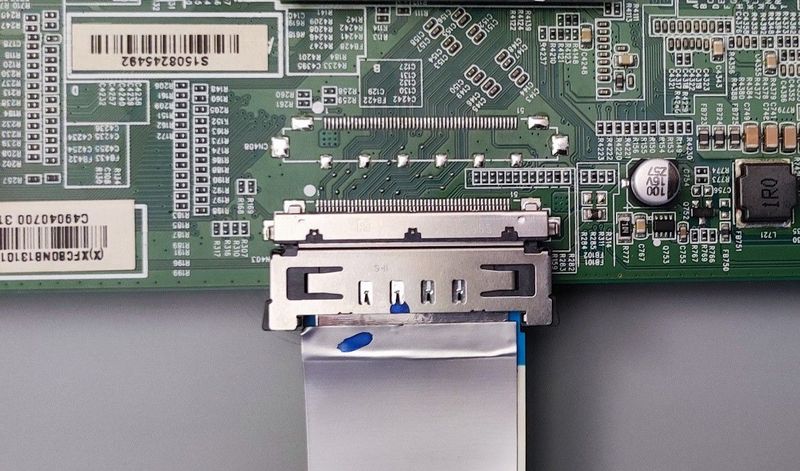

La carte T-Con je l'ai déjà changé, ça ne change rien. Le fusible de la t-con est bon (sur l'ancienne aussi) mais je n'ai aucune tension sur le fusible; je crois qu'il devrait y avoir du 12V non? Serait-ce alors la carte mère? — pas059 98 pts

Merci Vivien pour toutes les indications. Je n'ai pas ce modèle de carte, mais le montage est identique (je joins le manuel de la mienne, pour ceux que ça intéresse). Mon signal PANEL_VCC est bien à 12V, il rejoint le connecteur t-con (CN403) via une perle de ferrite; il y a bien du 12V sur le connecteur de la carte mère, mais il n'arrive pas de l'autre côté (0v)! A l'ohmètre, on constate qu'il n'y a pas de continuité, que je teste entre les cartes ou entre les pattes des connecteurs débranchés, la nappe semble rompue à de nombreux endroits et pourtant elle n'a pas l'air d'avoir souffert; bizarre, bizarre... Maintenant où trouver ce câble?

Pouvez-vous mettre une photo de la nappe de votre appareil ?

souder un fil ne sera pas suffisant, il y a trop de fils rompus (les 8 du 12V, plus d'autres).
Sur le site Danois il manque une image, et les délais sont de 24j. Je vais voir si je trouve de l'occasion.... — pas059 98 pts
après avoir refait des mesures, il s'avère que ce n'est pas le câble qui est bon lui, mais le connecteur de la carte mère. Quand le câble est mis à fond ça ne marche pas, quand il est mis un peu moins à fond (comme sur la photo) ça marche
à moins que ce ne soit le connecteur qui est mal positionné sur le câble. Bizarre, cette télé a pourtant marché! — pas059 98 pts

j'avais essayé du nettoyant contact, aucun effet. Je n'ai rien remarqué de spécial sur le connecteur de carte mère. Les contacts ont juste l'air plus "marqués" sur la nappe. Ce qui est bizarre, c'est que ce connecteur n'a jamais été démonté, et que cette télé a marché. — pas059 98 pts

j'ai changé le câble, la tv fonctionne mais l'image est "bruitée" (lignes noires,...).
Du coup, j'ai aussi changé la carte mère (la M01 par une M0E) et cette fois la tv fonctionne normalement. Il faut croire que le problème provenait surtout du connecteur côté carte mère. — pas059 98 pts
