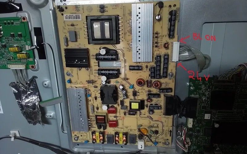

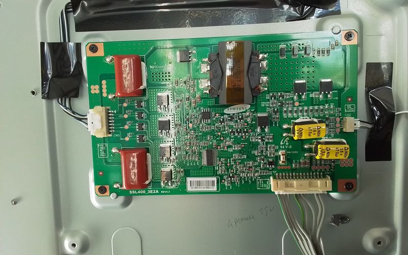

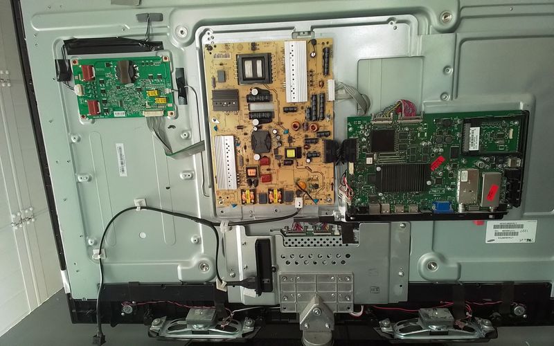

Bonjour,pas de tension pour le rétro éclairage carte changé ssl 400 pas de changement leds contrôlé bonnes pouvezvous me donner des infos merci
Bonjour sur le connecteur gris tension 24 v et 3v sont la. réf carte alimentation 17pw 07. 2 — maurice 33 pts

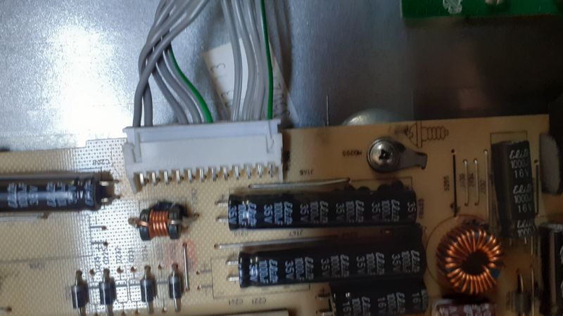

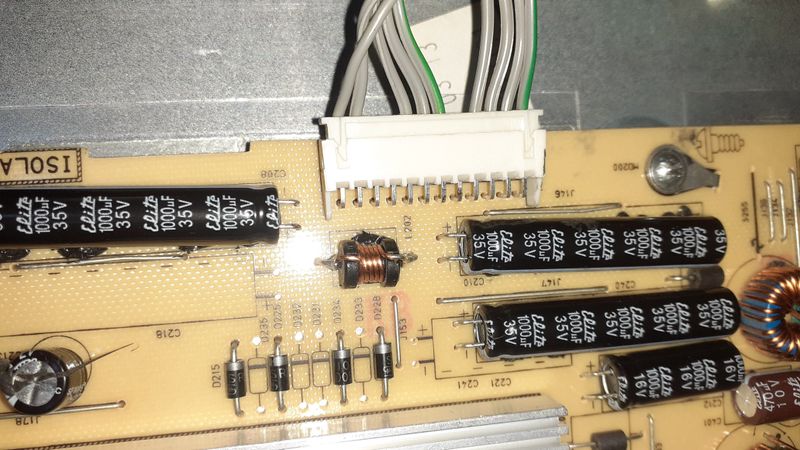

Je n ai pas d indications sur le connecteur dites moi la 12 c est celle du haut ou du bas si c est en bas j ai 24v compliqué de travailler sans schéma
Bonjour voici les indications sur le panneau ar
Désolé erreur de photo je renvoi
Bonjour je n'ai pas de tension de 5v broche 12 celle-ci revient à la broche 4 du connecteur liaison avec la carte mère — maurice 33 pts
Le voyant est allumé reste fixe
écran noir pas de son
Pas de tension retro éclairage qui doit être de 85v environ sur 4 série de leds
Contrôle leds fait Bon

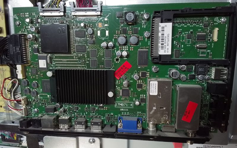

Pas de 5v qui arrive de la carte mère sur la broche 4 du connecteur et qui fait la liaison à la broche 12 du connecteur pl306

Je vous envoi les tensions prisent sur PL205 après comprehension du connecteur inversé par rapport à pl306
Bonsoir aucune tension sur fusible sur T-con
Entre broches 12 et 9. 4 k45
