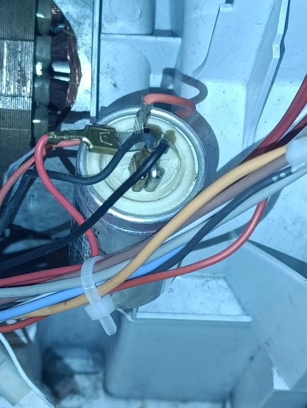

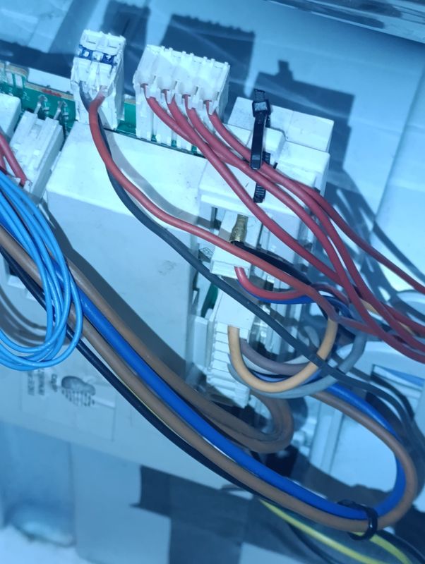

Après avoir changé le bloc complet de résistance et le tendeur de mon sèche linge,il a démarré et chauffer,puis tout les voyants se sont mis a clignoté et plus de chauffage,j ai tout vérifier mes branchement rien de particulier merci pour vos réponses

Bonsoir,merci pour votre réponse ,au début une résistance ne chauffait plus et en la démontant la résistance c est casser le ventilateur qui refroidit la resisyfonctionne ,le condenseur et propre,quand j ai changé le bloc résistance le disjoncteur sauter j ai vérifié le branchement il y avait une inversion de câble avec un thermostat,je l ai mis comme ancien bloc et essayer avant de tout remonter et sa chauffer ( essayer juste deux minutes) merci — Cabefi 3 pts
