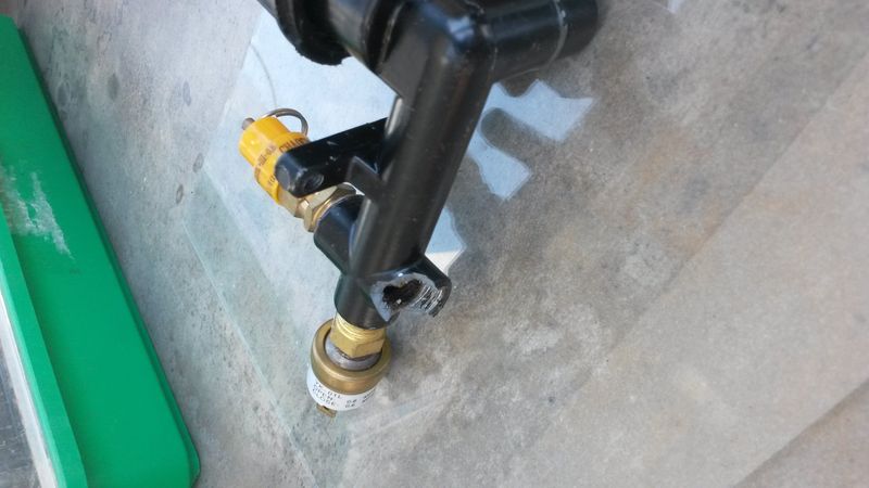

Bonjour, Suite à une chute la tubulure en fonte d'alu de sortie d'air a cassé , au démontage du flexible de liaison une autre partie a cassé. Réparation impossible.
Peut'on trouver de la pièce détachée ?

pouvez vous mettre une photo de la ou les pièces cassées?

Bonjour Ritmo 85S
je ne vois pas trop comment c'est fait.
c'est la sortie cuve compresseur le raccord à gauche, celui qui est cassé à raz?
ensuite il y a le mano puis le détendeur, la soupape de sécurité et le pressostat à droite.
votre sortie utilisation est située où?
C'est compliqué de vous aider à distance, je ne connais pas ce modèle.
Ce qui est sur, c'est que c'est toujours réparable, car il y a surement une solution.
Cdlt — Ritmo85S 1325 pts
Bonjour Ritmo
A gauche c'est le raccord rapide de sortie. L'entrée depuis le réservoir se trouve position basse (cassée) du raccord 4 voies ou se trouve le pressostat et le clapet de surcharge. La solution de réparation se trouve peut être sur le fait d'empiler des raccords bicônes, ou a sertir; ou a souder sur liaison cuivre en DN 12.
Juste trouver le bon fournisseur de raccords. — arbur54 11 pts

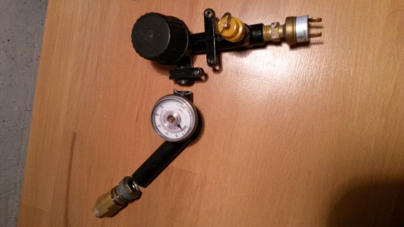

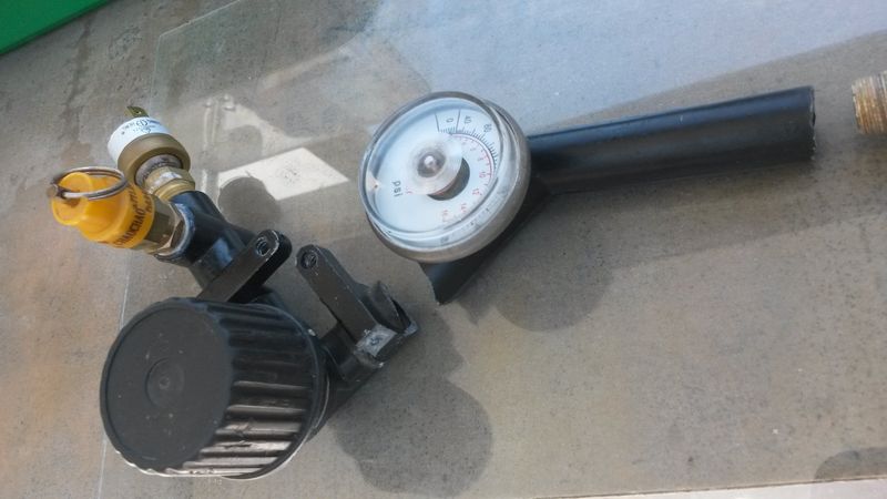

Bonjour, toujours un peu de mal à visualiser.
Si vous aviez d'autres photos?
Votre idée en cuivre est bonne, si vous savez travailler le cuivre.
A moins de trouver la pipe en vente seule.
Si vous êtes dans le Finistère, je peux passer voir, autrement
oméga 7 aura surement une solution à vous donner.
vous avez trouvé une solution?
Bonjour. Non je n'ai pas trouvé de solutions, je suis actuellement sur la remotorisation d'une motofaucheuse qui est en fait une priorité du fait que j'ai de la surface à faucher. Je remets des photos en plus si ça aide à y voir plus clair.

vous avez un autre type de pressostat classique trouvé sur T... qui pourrait s'adapter sur votre compresseur.
vous pouvez le trouver n'importe où en grande surface bricolage.
Cela changera l'aspect extérieur mais sera fonctionnel

Bien le bonjour à vous
J'ai tardé à vous répondre mais je ne vous ai pas oublié. Je suis un peu sur tous les fronts en ce moment : une motofaucheuse BCS en réfection, galère pour trouver les pièces d'origine, sur la coupe on n'oublie l'adaptable. Egalement une tronconneuse Makita sur table en réparations, le stator chez Makita ; 90 €, 40 € en adaptable mais il faut adapter. Concernant mon compresseur j'ai trouvé une tubulure sur Ali Express, là aussi il faut adapter pour y raccorder les accessoires et boucher les piquages inutiles (pas au bon DN) il ne me manque plus qu'un coude 90° FF 1/4¨ pour finaliser. Juste le temps de livraison et je serai bon; En tous cas merci pour vos conseils et restez sur le pont.
