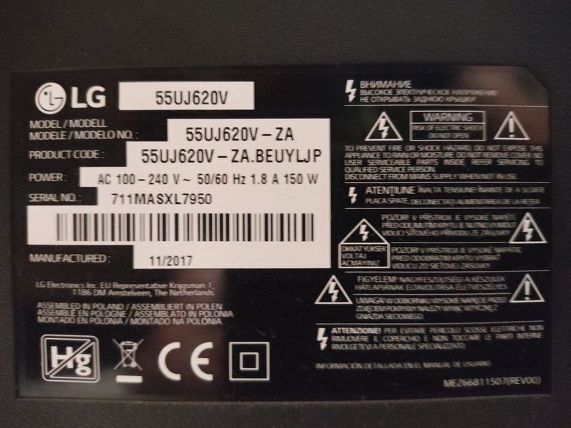

Je n'ai plus d'image sur ma.tv LG 55UJ620V.
Quand j'allume, il y a dans le.coin supérieur gauche un bout d'image qui s'affiche et s'éteint aussitôt.
En s'approchant bde l'écran on distingue l'image dans le.noir de l'écran.
Le.son fonctionne très bien.
Merci pour votre aide.

Bonjour fort probablement un pb de rétro éclairage...Il va falloir ouvrir la TV et contrôler la tension aux bornes des leds connectée, puis vérifiez la tension une fois les LED déconnectée enfin il faudra disposer d'un appareil spécifique de contrôle des LED pour voir si elles fonctionnent ou pas....Cdlt — omega7 43273 pts
Pouvez-vous mettre une photo des barres de LED de votre appareil ?
