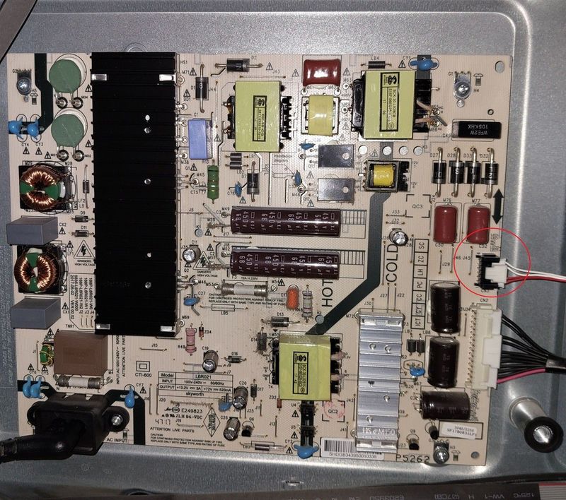

Sur une TV Led LG 55UJ620V, lorsque je l'allume on distingue rapidement en haut à gauche l'affichage "HDMI" puis l'écran devient noir.
Sur la carte d'alimentation les tensions de sortie en CN2 vers la carte mère semblent bonnes?
Par contre sur le connecteur CN3 ou il y a 2 fils blanc et 2 fils rouge et qui semble être l'alimentation de la dalle je n'ai pas de tension, connecteur débranché non plus.
Quelqu'un saurait-il me dire comment poursuivre ce dépannage, parce que l'à j’atteins mes limites.

Bonjour ce n'est pas l'alimentation de la dalle mais du rétro éclairage de la dalle...Avant toutes choses disposez-vous de solides compétences en électronique ? Cdlt — omega7 43273 pts
Pouvez-vous mettre une photo des barres de led de votre appareil ?
https://www.brelect.fr/produit/U156508
https://www.brelect.fr/wp-content/themes/brelect/ve/55UJ620VZA.pdf
