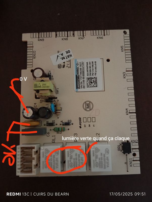

Voilà, j'ai retrouver ce matin mon lave vaisselle arrêter en plein cycle (et plutôt au début vu l'état de l'eau), un bruit bizarre intermittent (genre claquement sourd) et le panneau de contrôle en mode juke-box, clignotant tout allumé au même rythme que le bruit. Sans oublié environ 15 L d'eau bien étalée partout dans la cuisine et la pièce adjacente et l'eau stagnante dans la cuve du lave vaisselle (au final, très peu d'eau en dessous de la machine).
J'ai pris le bruit pour un défaut de la pompe, donc j'ai regardé, mais après l'avoir démonté et contrôlé a l'Ohmmètre, c'est tout bon.
Si quelqu'un peut m'aider à trouver la panne, je lui en serais très reconnaissante.

Bonjour le problème provient probablement de la partie alimentation à basse tension de la carte électronique....La première chose à contrôler va être le filtre secteur, mesurez qu'il y a bien 230V en entrée et en sortie
Ensuite il va falloir inspecter la carte électronique pour voir si il n'y a pas de composant noircis/endommagés oui de traces de chauffe sur la carte électronique. Mesurez la tension de sortie de la partie alimentation à découpage basse tension. Si il y a bien un pb de ce côté soit vous disposez de solides compétence pour un dépannage de la carte soit vous trouvez un professionnel qui pourra vous la dépanner...Dans le pire des cas il faudra remplacer la carte électronique. Ensuite il va falloir s'occuper de la fuite (si fuite il y a bien eu....) Une fois le pb d'alimentation solutionné, lancez un cycle à vide en mettant une bonne dose de colorant alimentaire dans la cuve pour trouver plus facilement la fuite par en dessous....

Pour la carte électronique, Visuellement, elle n'a rien. Ni composant noircis, ni trace de chauffe. Par contre, sous tension, mais avec aucune sorties de branchées, elle "claque" à intervalle régulier (ça fait vibrer toute la carte). Je ne suis pas vraiment une pro du multimètre, loin de là, alors aller chercher le composant en cause, ça va être compliqué pour moi. — Labricole13 11 pts

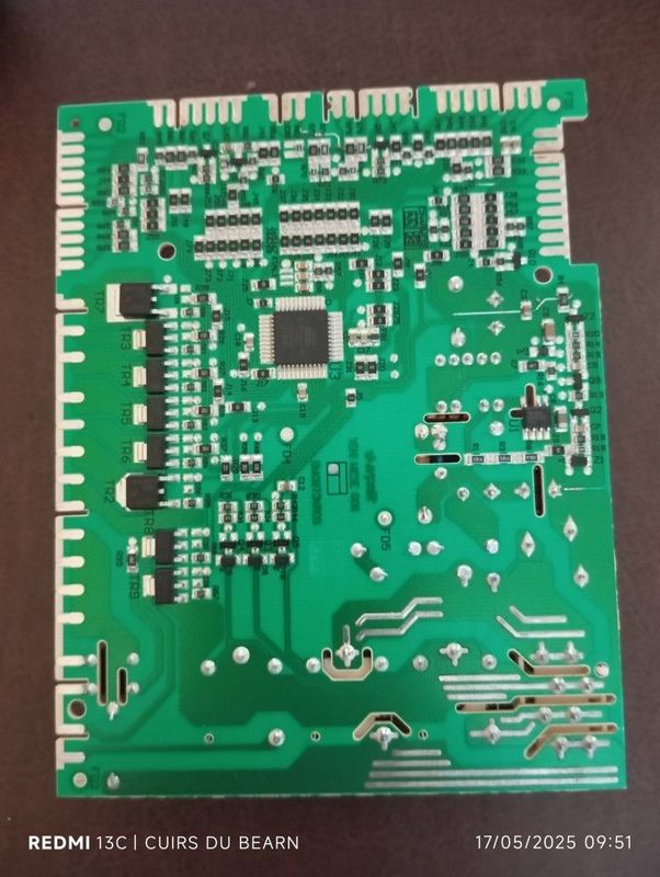

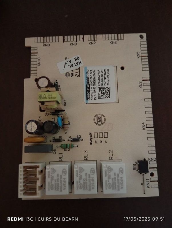

Bonjour pouvez-vous nous faire des photos recto verso de la carte.
Cdlt — omega7 43273 pts
Oui, bien sûr. Les voici.
Bonjour ce que je vous demande ce sont bien des mesures de tensions...Seule solution pour trouver la panne...Avez-vous bien 230V en sortie du filtre ? Mesurez la tension sur la carte alimentée au niveau des bornes du gros condensateur électrochimique polarisé au dessus de la bobine jaune.....Cdlt — omega7 43273 pts
Alors, oui. J'ai bien 230 V en sortie de filtre.
J'ai testé le condensateur que vous m'indiquez, et ça reste sous 1 V (0V avec un sursaut à 0,50 V quand ça claque).
Du coup, j'ai testé un peu les autres, et sur le rectangle noir et le rond plat orange, j'ai bien 230 V (désolée, je ne connais pas le nom de ces composants). Ceux qui sont entre le orange et le condensateur noir sont a zéro ou pas loin. Au niveau des résistances, je ne sais pas ce que je dois trouver, mais je n'en ai pas une au dessus 20 V.
J'ai aussi remarqué une lumière verte au niveau des deux premières boîtes blanches qui sont juste après l'alimentation, quand ça claque. Je ne l'ai pas vu hier, et ça ne le fait pas tout le temps.
En tout cas, merci beaucoup pour votre aide.
Bonjour oui c'est bien ce que je pensais au vu des symptômes alimentation à découpage HS....adressez-vous éventuellement à jchd sur ce forum, il répare les cartes dans ce style...
