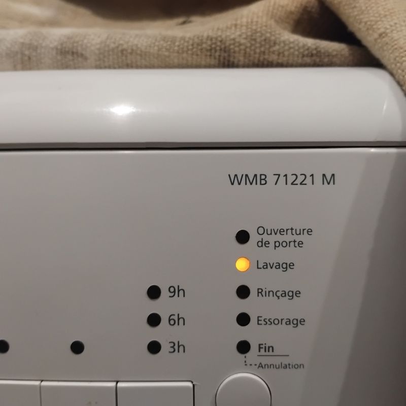

Lave linge WMB 71221 M
Marque : Beko
Modèle : WMB 71221 M / 7111141600
Je cherche désespérément la notice de fonctionnement de mon lave linge WMB 71221 M .
Je veux lancer un programme court puisque j’ai l’option lavage express à côté de l’option prélavage souligné tous deux du symbole cadenas, je lance par exemple le programme initial coton 40° ayant appuyé en premier sur lavage express et le lavage ne prend nullement l’option lavage express. Normalement le temps devrait être réduit de moitié environ.
Merci à vous pour m’éclairer à ces sujet,
Cordialement, Djamel.

Bonjour Omega7, je ne voudrais pas paraître désobligeant à mon tour, mais effectivement la notice WMB 71421 je l’ai bien trouvé de suite en deux clics.
Par contre ma demande reste toujours au sujet de mon lave linge WMB 71221 M. Et non pas 71421. Merci encore, cordialement.
J’aimerais préciser que lorsque je me réfère à la notice WMB 71421 Beko, les programmes ne correspondent pas.
Puis je avoir une réponse à la question lavage express comme indiqué sur mes premières demandes qui était : comment lancer le programme court lavage express en ayant un programme long au départ ? Ex : avec le programme coton 40°ou 60°.
Merci beaucoup, cordialement — Djamopen 9 pts

Bonjour je repéte...il faut relire la notice fournie...tout d'abord souvent à une série de modèle donnée ne correspond qu'une seule notice "commune" car de toutes les façons très souvent c'est la même électronique à l'intérieur. Ensuite dans votre cas la différence entre le votre modèle WMB 71221M et le modèle proposé par jchd WMB71221AN est......la couleur ! et si vous faites attention vous noterez qu'en page deux de la notice fournie il est bien noté.......71221MC.......
Les fonctions sont rigoureusement les mêmes.....ensuite si vous relisez la notice vous verrez que certain programmes n'acceptent pas la fonction EXPRESS.....cf. tableau page 22......Enfin dernier point page 23 de la notice il est bien précisé que pour utiliser la fonction EXPRESS il faut réduire la charge de moitié sinon cela ne fonctionne pas......La source du pb est peut-être à ce niveau là.....Cdlt — omega7 43290 pts
