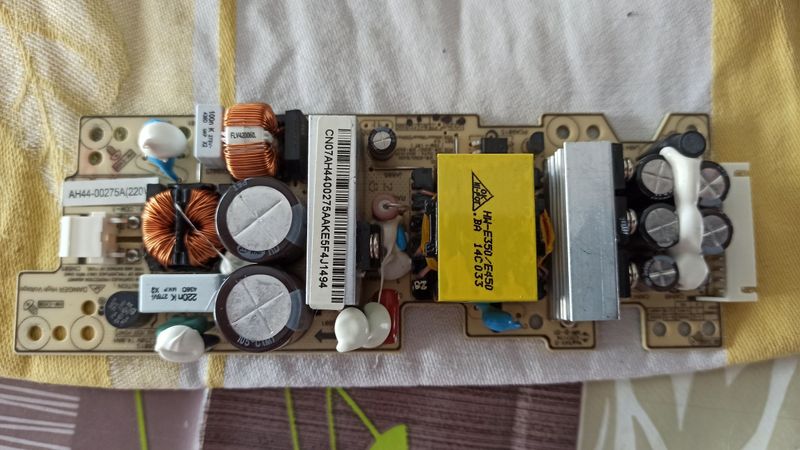

je viens ver vous car j'ai un problème avec ma Barre de son Samsung HW-F450.
Quelque minutes après l'avoir allumée elle s'éteint toute seule et impossible de la rallumer (que ce soit par le bouton sur la barre de son ou par la télécommande). Il faut que je la débranche électriquement pendant 10 à 15 min pour pouvoir la rallumer.
Je l'ai connecté à plusieurs appareils (TV, PC ...) et par tous les types de connectique (HDMI, BT, optique ...) pour voir si pouvait être l'appareil sur lequel elle est connectée ou une connectique qui pouvait être à l'origine de ce problème, mais toujours pareil.
J'ai aussi testé en débranchant le caisson de basse pour être sûr que le problème ne vienne pas de lui mais toujours pareil.
est ce que quelqu'un aurait une idée ou une solution pour résoudre ce problème ?

Bonjour le problème provient fort probablement de la partie alimentation basse tension à découpage dont les condensateurs sont probablement défectueux (une spécialité chez SAMSUNG sur tout type d'appareils.....TV, machine à laver, Hifi, etc.....) Pour vous aider vous trouverez ici la doc technique de votre barre de son....
Cdlt
Document pdf
Bonjour Omega7,
ok, merci pour votre aide, j'avais déjà démonté la partie alimentation, mais je n'avais vu aucun condensateur de gonflé. Après quand un condensateur est défectueux, il n'est peut être pas forcement gonflé ? peut être que juste un contrôle visuel pour un condensateur ne suffit pas ?
mais en effet, le fait de débrancher la barre de son 10à15 min et que là elle se rallume (pour quelques minutes) m'avait orienté à contrôler (visuellement) les condensateurs.
Cordialement, — ricogtr45 17 pts
Bonjour Ok alors je vous invite à remplacer tous les condensateurs électrochimiques (peu chers...) de la partie alimentation à découpage et cela devrait résoudre le pb — omega7 43289 pts

j'ai listé les condensateurs de la partie alimentation.
SAMWHA RD 450V 33µF 105°C E3E PET -> qté 2
SAMWHA RD 50V 47µF 105°C E3E PET -> qté 1
SAMWHA RD 16V 100µF 105°C E3E PET -> qté 1
SAMWHA RD 16V 470µF 105°C E2E PET -> qté 1
SAMWHA RD 35V 470µF 105°C E2E PET -> qté 1
SAMWHA RD 35V 470µF 105°C E3E PET -> qté 1
SAMWHA MK 35V 470µF 105°C E1E PET -> qté 2

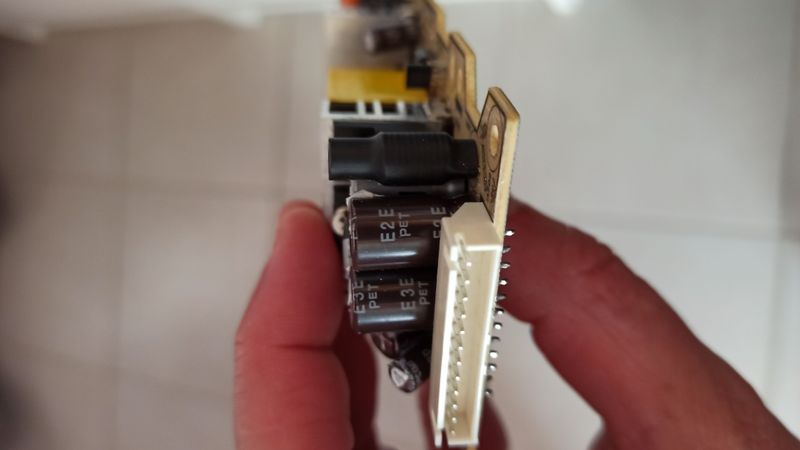

quelle est la différence entre RD et MK ?
et quelle est la différence entre E1E, E2E et E3E ?
je n'arrive pas à trouver.
Pour 2 condensateurs qui ont les mêmes caractéristiques, il y en un en E2E et l'autre E3E (voir photo jointe).
Merci d'avance pour vos réponses, je ne voudrait pas commander les mauvais condensateurs.

du coup j'ai changé uniquement les 2 gros condensateurs 450V 33µF 105°C.
En gros, j'ai commencé par les plus faciles et j'ai ensuite testé la barre de son, et là ça remarche nickel donc je n'ai pas changé les autres (je les avais quand même commandé).
En espérant que ça puisse aussi servir à quelqu'un d'autre et merci à Omega7 pour ses conseils.
Cordialement,
Rico — ricogtr45 17 pts
