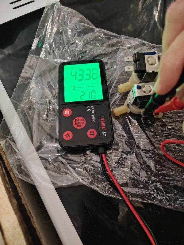

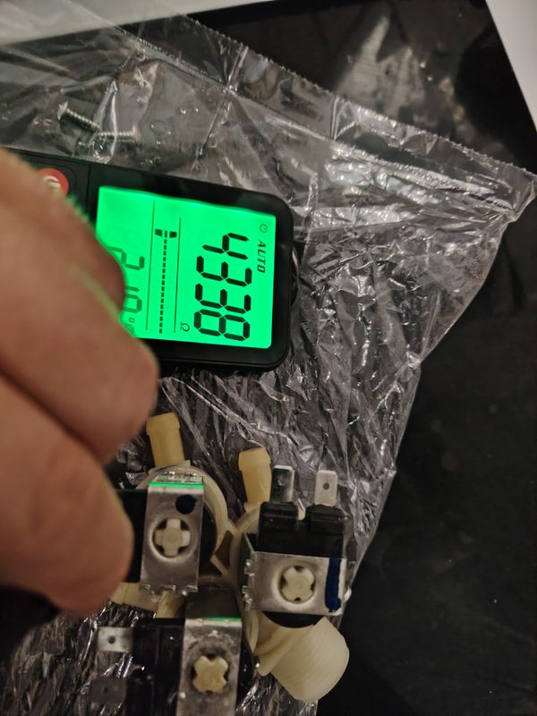

Bonjour, mon lave-linge fuit même à l'arrêt je l'ai démonté ,les electrovanne fuit PRI le multimètre il affiche sur le multimètre 4390 om pour moi ses pas bon

Bonjour votre message est limite compréhensible...comprenez-vous ce que vous mesurez ? vous mesurez la valeur en ohms de la bobine de l'électrovanne, cela n'a absolument rien à voir avec le fait qu'elle fuie....Il faut remplacer l'électrovanne est c'est tout...Cdlt — omega7 43273 pts
