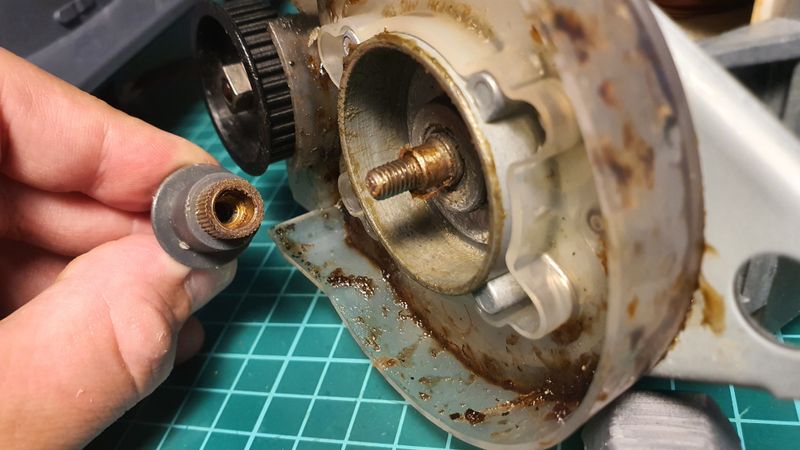

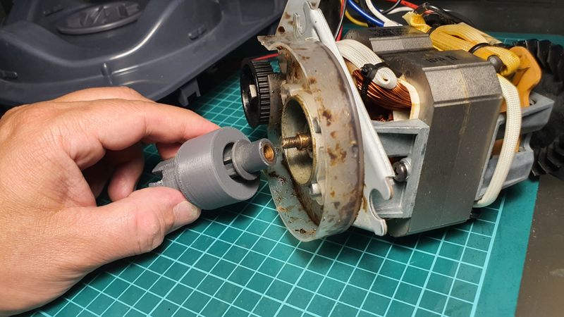

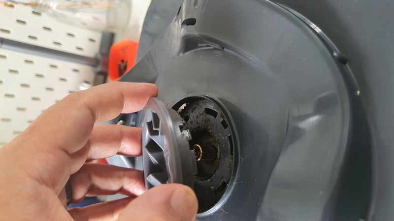

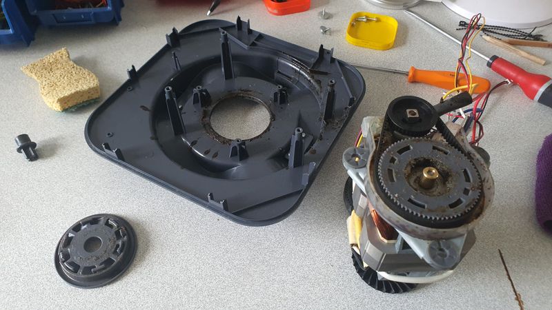

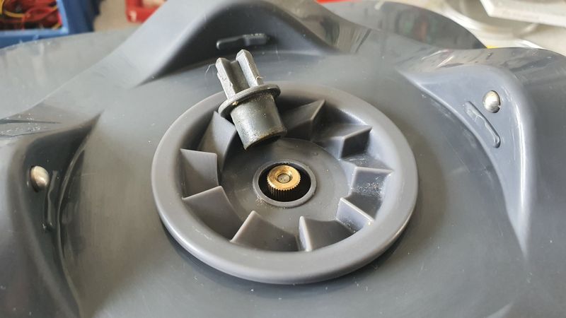

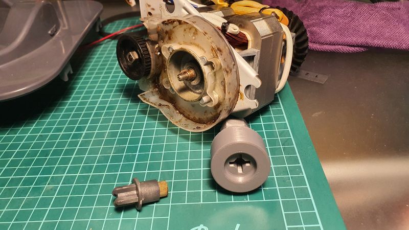

J'ai eu un souci avec mon Kenwood et j'ai dû remplacer le coupleur, j'ai cherché pas mal de temps comment retiré le coupleur, et dans un premier temps, j'ai pu le sortir en faisant levier avec un tournevis plat, mais en réalité, il est visser (pas de visse inversé) sur le rotor.
Je me suis donc fait un outils en impression 3d : https://www.thingiverse.com/thing:7048168 pour faciliter le dévissage sans abimer le plastic.
Je partage avec vous cette solution, en espérant que ça puisse en aider d'autre comme moi.

J'ai devissé dans le sens des aiguille d'une montre avec un outil 3dPrint — Belfaigore 3 pts
